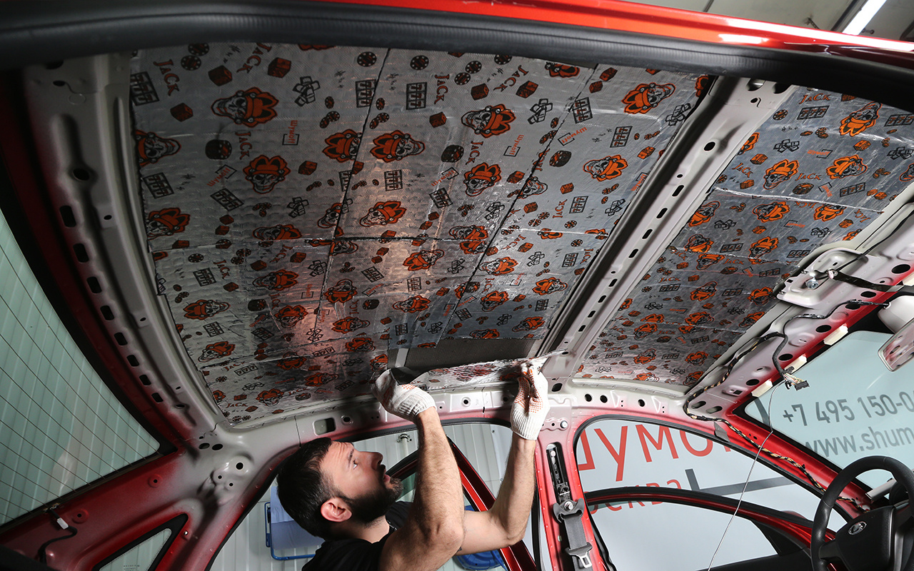

Мы провели эксперимент, взяв отлично подходящую для него машину из редакционного парка. Седан Лада Веста получил полный комплект шумоизоляции от российского бренда «Шумофф». Попутно своими глазами увидели, обоснованы ли расхожие мифы о таком тюнинге.

Материалы кладутся в два-три слоя. Толщина подбирается под конкретную модель машины. На один автомобиль уходит до десятка различных типов матов. Тщательное приклеивание – это львиная доля положительного эффекта.

На нашей Весте базовый комплект шумоизоляции снял от 1 до 2,5 дБа при замерах на скорости 60, 80 и 100 км/ч. Полный комплекс работ довел эффект до 2,5-4 дБа. Игра стоит свеч!
