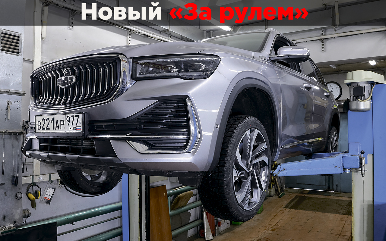

Нередко производители усложняют самостоятельное обслуживание автомобилей. И Geely Monjaro не исключение.
Если у вас есть гараж с ямой или доступ к эстакаде, благодаря которым можно подобраться к днищу автомобиля, то можно сэкономить на его обслуживании. Самая простая процедура – замена моторного масла и фильтра.
Geely Monjaro – недорогой китайский кроссовер, на содержание которого не нужно много денег. Но замена масла влетает сегодня в копеечку, так как в двигатель заливается 6 литров (!) масла. В итоге только на него нужно порядка 6500 (за самую дешевую «моторку») до 12 000 рублей (за масло в упаковке Volvo ). Оригинальный масляный фильтр при этом стоит всего 800 рублей.
Эксперт «За рулем», старейшего и самого авторитетного автомобильного издания в России, Александр Виноградов решил выяснить, можно ли сэкономить на работах по замене масла у Geely Monjaro, выполнив их самостоятельно.
Сливная пробка и масляный фильтр находятся снизу мотора. Для сливной пробки в пластиковом защитном пыльнике есть специальное отверстие. Но для замены масляного фильтра без снятия защиты отверстия нет.
Защита крепится на 16 (!) болтах с головкой под «торкс». И головки понадобятся разные – шесть болтов Е27 и десять E25. Чтобы отвернуть сливную пробку, нужен обычный ключ «на 14».
Для откручивания крышки масляного фильтра нужен специальный вольвовский. Это 16-гранник диаметром 86 мм. И с этим может возникнуть проблема, если к такому повороту вещей не подготовиться и не купить заранее универсальный съемник масляного фильтра, который стоит около 800 рублей. Тогда единственной сложностью станет обилие болтов, которыми крепится защита.
