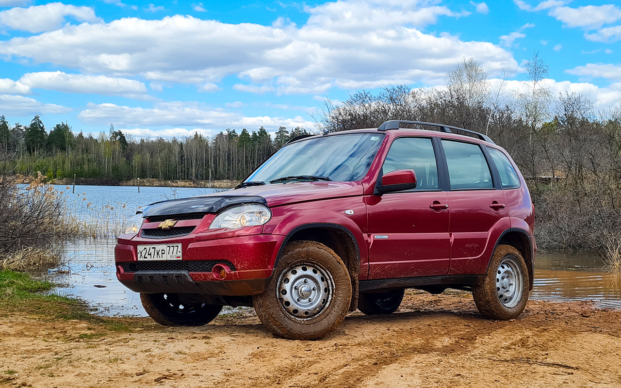

Больше всего возраст сказался на кузове. Ржавчина атакует его без стеснений и местами уже основательно. Сколы до металла на кромке капота сдались первыми – краска начала пузыриться и облезать. Красить его уже нет смысла, ибо с обратной стороны видно, что металл пострадал сильно. Проще будет заменить капот, а пока спереди мы временно поставили дефлектор.
Капот за десять лет окончательно потерял вид – сколы подверглись коррозии.
Коррозия появилась на порогах и в проемах задних дверей. Что еще раз подтверждает простую истину – без дополнительной обработки через 10 лет кузов Шеви Нивы начнет сдавать. Все опасные места вроде порогов, проемов и капота при покупке надо сразу затягивать в пленку. Мы этого не сделали, и теперь единственным выходом остается покраска с частичной заменой железа.
