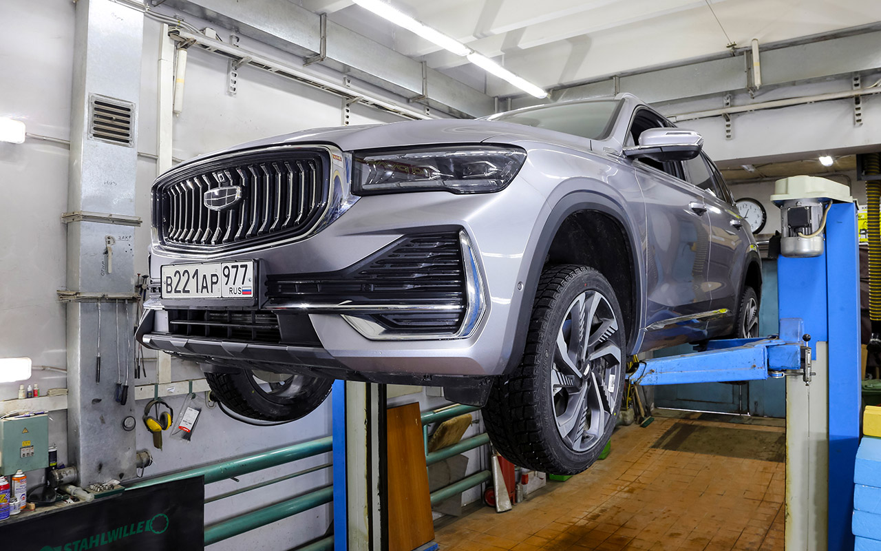

Чтобы это выяснить, мы загнали Geely Monjaro из первой официальной поставки в наш техцентр и оценили сложность каждой операции по пятибалльной шкале.
