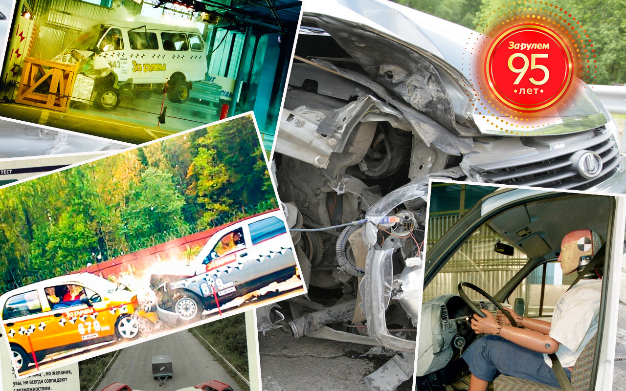

Краш-тесты «За рулем»: гремело на всю Россию!
Наш журнал за свою многолетнюю историю провел целый ряд неординарных краш-тестов. По их итогам производители вносили изменения в конструкцию, а наши читатели получали пищу для размышлений.
Продолжаем цикл материалов, посвященных 95-летию журнала «За рулем».
Эволюция сделала автомобили быстрыми, экономичными, эргономичными. И безопасными – что подтверждается многочисленными краш-тестами. Автомобили разбивают в исследовательских целях по стандартным методикам (самая известная из них – EuroNCAP).

В свое время статья, опубликованная под таким названием («За рулем» №5 за 2003 год), наделала много шума. Скандал прогремел на всю страну!
Вкратце напомним канву. В конце девяностых и начале нулевых в стране стали чрезвычайно популярны маршрутки – сделанные на базе ГАЗелей микроавтобусы заполонили улицы российских городов. И все бы ничего, но люди набивались в них как сельди в бочки, а водители ездили, не соблюдая правила: носились как угорелые, проезжали на красный, поворачивали через сплошную, останавливались для посадки-высадки пассажиров чуть ли не посреди проезжей части. Это были совершенно безбашенные люди.
Положение усугублялось тем, что для прохождения сертификации микроавтобусов краш-тест не требовался. Поэтому в рассчитанной на 13 пассажиров серийной нижегородской маршрутки стояли хлипкие сиденья, у которых не было не только ремней безопасности (у 11 кресел), но и подголовников (у всех).
На краш-тест отправили свежекупленный микроавтобус ГАЗ-322132, ничем не отличающийся от десятков тысяч своих собратьев. В салоне разместили семь манекенов. Удар о деформируемое препятствие проводили с 40-процентным перекрытием, согласно стандарту для легковых автомобилей ЕЭК ООН №94.
Лебедка смогла разогнать маршрутку до 54,8 км/ч вместо необходимых 56 км/ч. Но это ГАЗели не помогло: кузов частично слетел с рамы и сильно деформировался. Снятая информация с установленных на манекенах датчиков была неутешительна: два из них получили «смертельные» травмы, еще двум «пассажирам» светила реанимация. У остальных травмы были не «смертельными», но уровень потенциальных повреждений все равно значился высоким. Будь в салоне полная загрузка, картина была бы еще более печальная.
После нашего краш-теста ГАЗ заявил о модернизации кузова для маршрутного такси. В нем было уже 12 пассажирских мест, все кресла крепились лицом по ходу движения и снабжались инерционными ремнями безопасности. Пол и борта в районе крепления сидений были усилены профилями и накладками. А еще ГАЗ начал в обязательном порядке устанавливать на маршрутки АБС и красить их в желтый цвет.

Мы решили узнать, как ведут себя при встречном столкновении автомобили из разных весовых категорий ( «За рулем» №11 за 2004 год).. Для испытания взяли служившие в редакции крошечный Daewoo Matiz (снаряженная масса 831 кг) и популярный в то время ВАЗ-2112 (1081 кг). С учетом двух манекенов и измерительной аппаратуры масса увеличилась до 991 и 1253 кг соответственно. В процентном соотношении Matiz легче на 21%.
И вот машины летят навстречу друг другу со скоростью 56 км/ч… Удар! Грамотно спроектированный кузов и более современная конструкция позволили Матизу не «убиться». Катастрофических разрушений нет, даже двери отрылись без проблем. Жизненное пространство в салоне сохранено полностью. Но на передней панели – отметки контакта с коленями, крышка перчаточного ящика проломлена. Для экипажа Daewoo такое столкновение – предел, заходить за который смертельно опасно.
Daewoo Matiz vs ВАЗ-2112
Кузов более тяжелой Лады деформировался ничуть не меньше, а водительская дверь так и вовсе открылась лишь с помощью ломика. Но на манекенах смертельных перегрузок выявлено не было. Все остались «живы-здоровы».
При встречном столкновении ВАЗ-2112 сохранил жизнь экипажу. Для Daewoo Matiz столь жесткий удар – тот предел, на котором пассажиры имеют шанс выжить. Будь вместо «двенашки» машина побольше и потяжелее, шансов на благополучный исход у экипажа Матиза было бы меньше.
