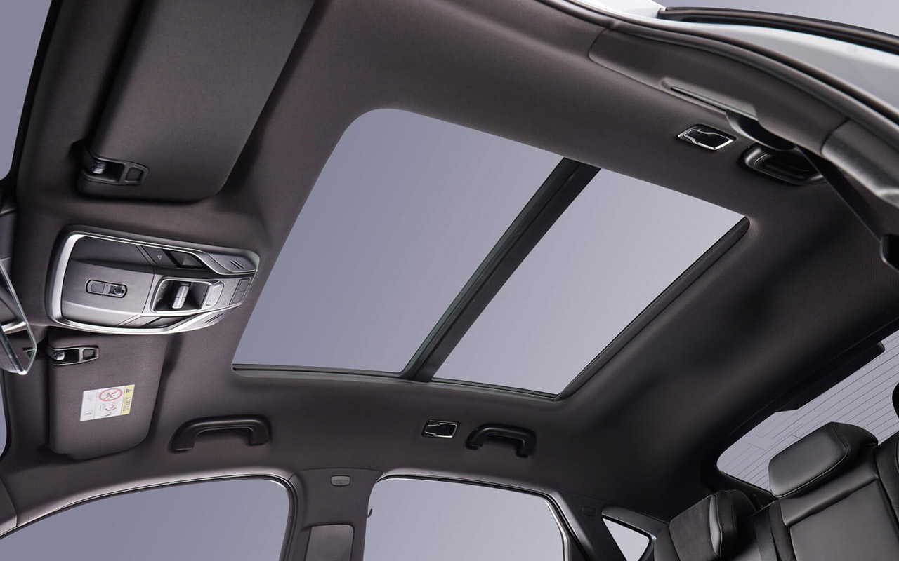

Сегодня понятие немного размылось, и сервоприводом порой называют такой привод, который способен выполнить команду, основываясь на обратной связи по датчику. Например, в случае сервопривода люка в крыше используются датчики положения и антизащемления.
