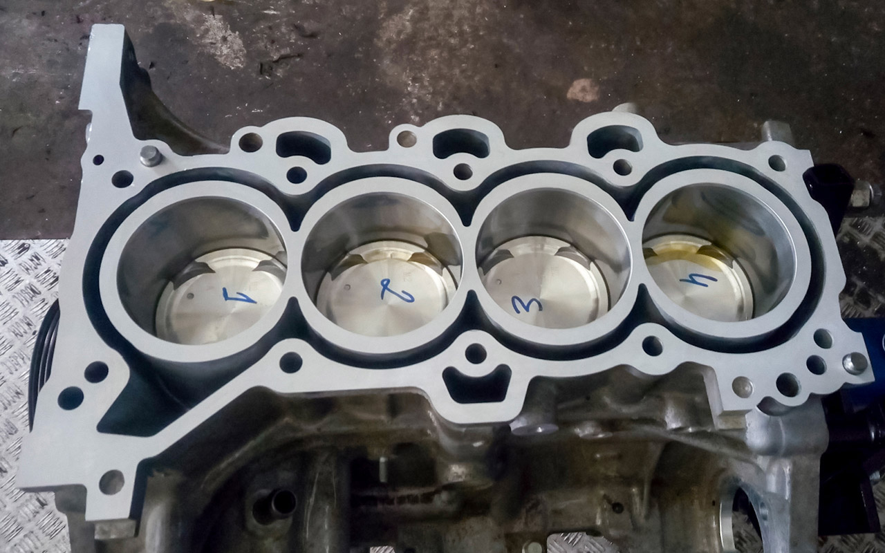

Современный чугунный блок с нижним расположением распредвала. Нижние края блока опущены намного ниже оси коленвала для повышения жесткости.
