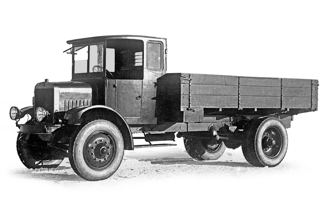

Первой моделью ярославского завода стал Я‑3 Ярославец, выпуск которого наладили в 1925 году. Я‑3 – воплощение в серийной модели проекта У‑3 завода АМО. Этот проект представлял собой модернизацию американского трехтонного грузовика White TAD. Такие машины поставляли в Россию еще до революции, а АМО позднее занимался их капитальным ремонтом.
С 1928 по 1943 год ЯГАЗ (ЯАЗ) выпускал автомобили колесной формулой 4×2, с колесной базой 4200 мм и грузоподъемностью 3500–5000 кг. В основе лежала клепаная рама из стандартных швеллеров. Каждая последующая модель немного отличалась от предыдущей. Но в целом, все двухосные грузовики этого ­периода были однотипными.

Я‑5 (1929–1933 гг.), по сути, представлял собой грузовик Я‑4 с модернизированной кабиной и заявленной грузоподъемностью для хороших дорог 5000 кг.
Последней двухосной предвоенной моделью завода стал ЯГ‑6 с мотором ЗИС‑5, немного модернизированной кабиной и увеличенным усилителем тормозов. Такие автомобили производили с 1936 по 1943 годы.
