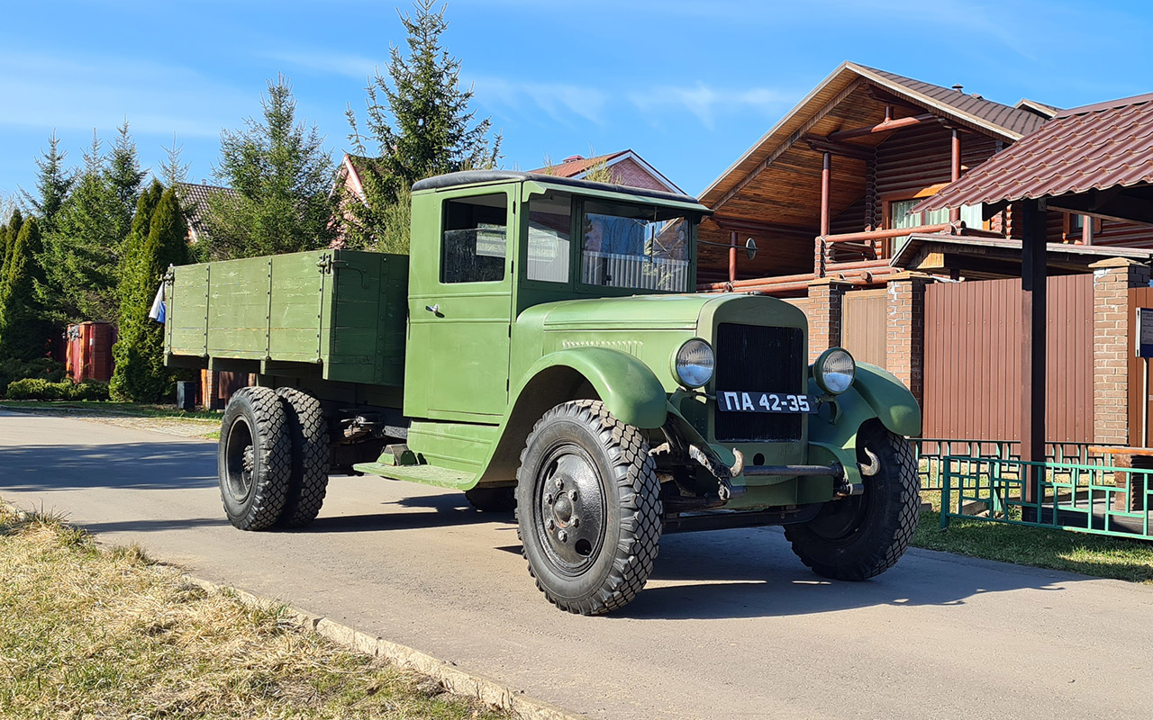

В республиканской Испании, куда машины поставляли в 1930-х, букву И в аббревиатуре ЗИС прочитали как латинскую Н, и получилось Tres Hermanos Comunistas – три брата-коммуниста!
От Автокара до Захара
В основе ЗИС-5 – американский Аutocar SA 1929 года. На его производство СССР купил лицензию. Сначала в Москве собирали из импортных деталей АМО-2. Потом появился АМО-3 — тот же грузовик, но уже полностью из отечественных комплектующих. А с 1933-го начали выпуск ЗИС-5 — уже сильно модернизированной версии.
Американский 4,9-литровый двигатель Hercules развивал 60 л.с. Объем мотора на ЗИС-5 увеличили до 5,6 л, а мощность подняли до 73 л.с. Стандартный грузовик с базой 3810 мм имел грузоподъемность 3000 кг. Нижнеклапанный шестицилиндровый двигатель выпускали с множеством модернизаций аж до конца 1980-х.
После Великой Отечественной войны завод делал ЗИС-50 – тот же ЗИС-5, но с усовершенствованным мотором ЗИС-120 (тоже 5,6 л, но мощностью уже 90 л.с.). ЗИСы потому и работали по всей стране десятилетиями, что на них без труда ставили новые, более поздние узлы и агрегаты.
Базовый двигатель развивал 73 л.с. После войны на ЗИС-50 ставили 90-сильные моторы.

Стандартные ЗИС-5 комплектовались четырехступенчатой коробкой без синхронизаторов. Позднее ее чаще всего меняли вместе с двигателем. На машине, которая в видеоролике, уже установлена пятиступенчатая с синхронизаторами.
Тормоза здесь родные, механические, поэтому переоценивать их не стоит. На Аутокаре и АМО-3 спереди стояли гидравлические тормоза, сзади – механические. На ЗИС-5 от гидравлики отказались. Ни промышленность, ни тем более эксплуатационники с гидравликой в те годы не справлялись. Но тормозов машине хватает, поскольку максимальная скорость всего-то 60 км/ч. И их еще надо набрать.
Во время войны на упрощенных ЗИС-5В передние тормоза и вовсе не ставили. Машины военного времени отличали упрощенные кабины с дверями из деревянных реек с примитивными угловатыми крыльями и часто одной фарой.
Отопителя кабины нет. Тепло через щели моторного щита идет от двигателя. Иногда водители делали и дополнительные отверстия. Но тогда летом эту «печку» надо было как-то закрывать.
Тормоза на все колеса с механическим приводом.
