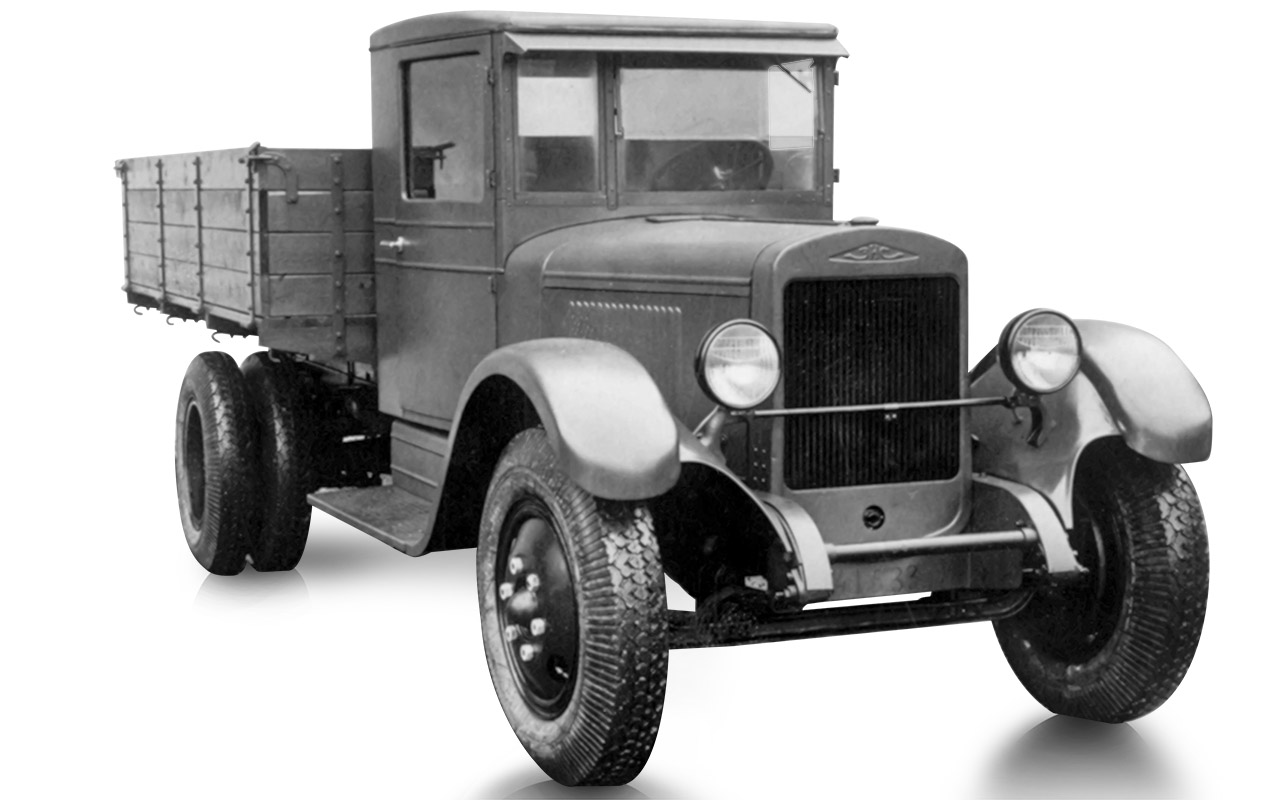

Внешне ЗИС‑5 незамысловат: с простой по форме кабиной и характерным двухсекционным ветровым стеклом. Автомобили времен войны с индексом ЗИС‑5В оснащали еще более простой кабиной, часто — дверями с обшивкой деревянными рейками и крыльями без округлостей, а часть машин выпустили с одной (левой) фарой.

ЗИС‑5 представлял собой максимально упрощенную, грамотно приспособленную к отечественным условиям эксплуатации американскую конструкцию.
Именно адаптация позволила сделать советский грузовик массовым и долговечным.
