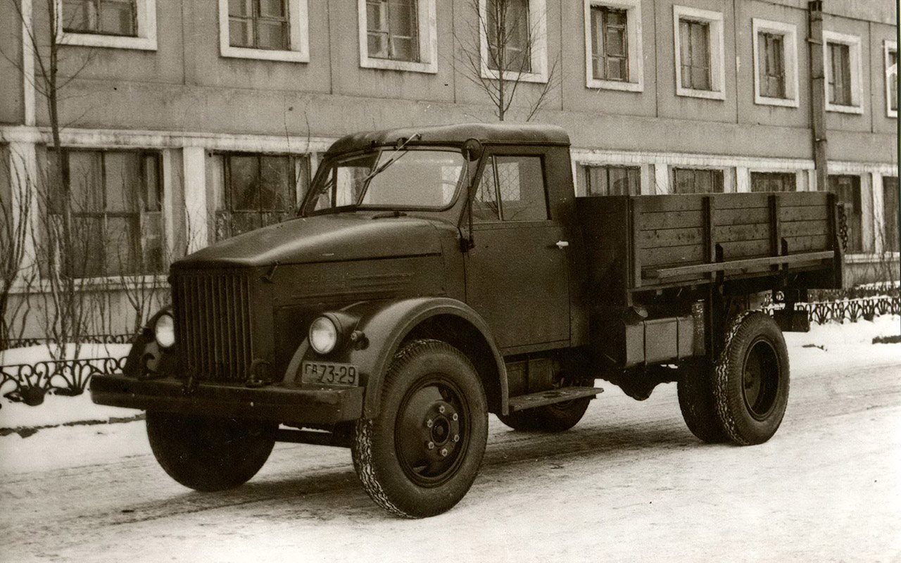

Самый массовый и один из самых долгоиграющих советских грузовиков – ГАЗ‑51 cтал не только символом послевоенного возрождения страны, поскольку пошел в серийное производство уже в 1946 году, но и совершенно новой моделью грузового автопрома.

ГАЗ‑51 пошел в производство с другой кабиной. От стилистики Студебекера остались некоторые линии кабины, оперение, капот, двери. Однако крылья стали более элегантными – округлыми, а фары вмонтировали в них. Правда, до 1952 года грузовики делали с довольно неуклюжей внешне дерево‑металлической кабиной.
С 1952 года деревянный каркас оставался лишь у дверей, но общий облик автомобиля уже сформировался. Цельнометаллические кабины без деревянных элементов встали на конвейер в 1957 году и до окончания производства уже не менялись.
Грузоподъемость ГАЗ‑51 составляла 2500 кг (на грунте – 2000 кг) против 1500 кг у ГАЗ-ММ. Снаряженная масса выросла на 900 кг и составила 2710 кг. Длина машины увеличилась лишь на 190 мм, а база уменьшилась на 40 мм.
