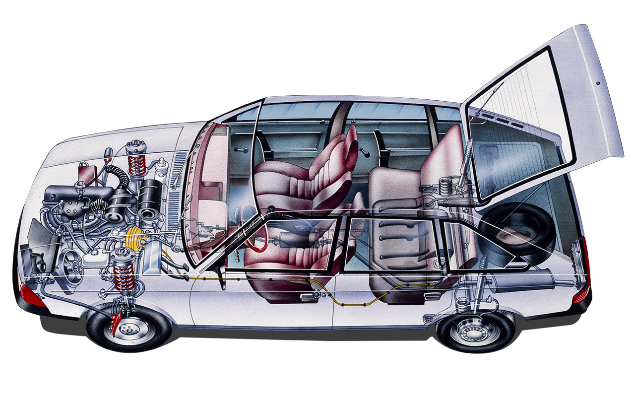

Москвич‑2141 – революционный для АЗЛК автомобиль: не только первый переднеприводный, но и первый серийный хэтчбек. Увы, новый мотор, который готовили специально для этой машины (речь шла не только о бензиновом агрегате, но и о дизеле) до производства не довели. На серийные «сорок первые» ставили не очень подходящие, слабоватые двигатели ВАЗ‑2106 и УЗАМ‑331 в разных модификациях. Позднее, уже в самые сложные для завода времена, появились версии с моторами Renault. При создании Москвича‑2141 в качестве близкого аналога использовали и ровесника Симки 1976 года – Audi 100 Avant серии С. Эти вместительные переднеприводные машины, хоть и были одноклассницами, конструктивно сильно отличались друг от друга.
У французской Симки двигатель расположен поперечно, передняя подвеска – на поперечных рычагах. Ничего этого у Москвича нет. К нему непосредственное отношение имеет лишь задняя подвеска Симки с разнесенными амортизаторами и пружинами, а еще – кузов. Но о нем разговор отдельный.
Продольная схема расположения силового агрегата и подвеска McPherson спереди, примененные на Audi 100, – более передовая, нежели у Симки, конструкция. У Москвича‑2141 она именно как у Audi. А вот задняя подвеска у «немца» другая – со стойками, объединяющими пружины и амортизаторы.

За десятилетие, ушедшее на создание Москвича‑2141, внешне он очень далеко ушел от западных прототипов. Тем не менее в основе советского автомобиля лежали некоторые французские и немецкие инженерные решения. Впрочем, «международная» подвеска McPherson к тому моменту, когда «сорок первый» стал серийным, разумеется, вовсе не устарела и стала общим местом для большинства ­небольших машин.
