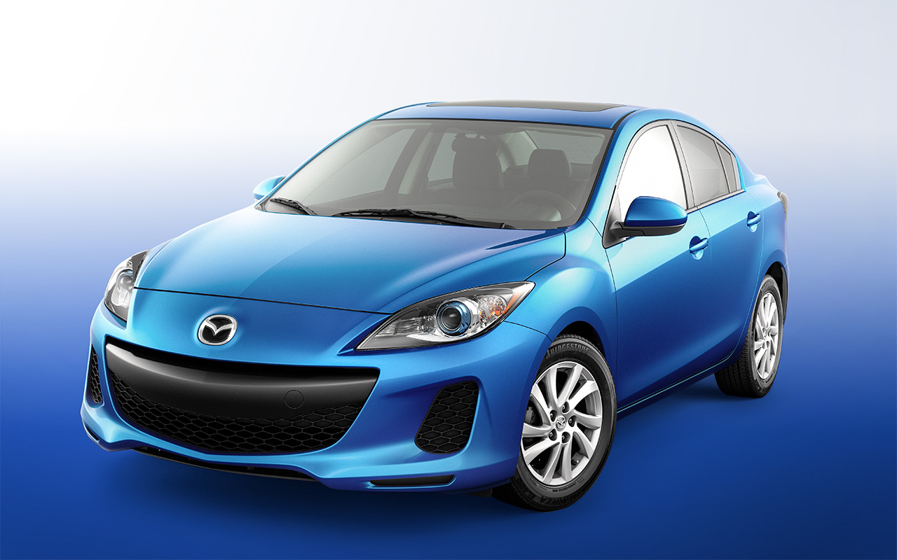

Изучили популярную б/у «японку»: запас прочности есть!
Mazda 3 второго поколения ржавеет не так интенсивно, как предшественница. И агрегаты в целом надежные.
Mazda 3 серии BL была впервые представлена в конце 2008 года на автосалоне в Лос-Анджелесе. Выпускались все «трешки» второго поколения в Японии – вплоть до снятия их с производства в 2013 году.
В основе лежит почти не видоизмененная платформа Мазды 3 первого поколения, которая роднит обе машины с европейскими моделями Ford Focus и Volvo S40. Из двух типов кузовов (седан и пятидверный хэтчбек) у нас намного популярней трехобъемник (70% автомобилей).
У большинства экземпляров (около 90%) под капотом базовая атмосферная «четверка» объемом 1,6 литра серии Z6 (105 л.с.). Альтернатива – двухлитровый мотор LF (150 л.с.).
Заокеанские версии оснащались и более объемной атмосферной «четверкой» 2.5 (167 л.с.). А экземпляры последнего года выпуска могли иметь даже мотор 2.0 нового поколения Skyactiv-G. В Европе для «трешки» была доступна и пара турбодизелей – объемом 1,6 литра (115 л.с.) и 2,2 литра (185 л.с.). Таких машин на вторичке почти нет.
Как и у соплатформенника предыдущего поколения, спереди подвеска типа McPherson, сзади – многорычажная. Привод – только передний.
В паре с мотором 1.6 идет пятискоростная механическая коробка либо четырехступенчатый автомат, с двухлитровыми – МКП на шесть передач или пятиступенчатый автомат. Причем двухпедальные Мазды 3 у нас были намного более востребованными (ныне около 85% автомобилей на вторичке).
Единственный рестайлинг, проведенный в 2011 году, оказался незначительным и в основном свелся к обновлению бамперов и штрихам в салоне.
