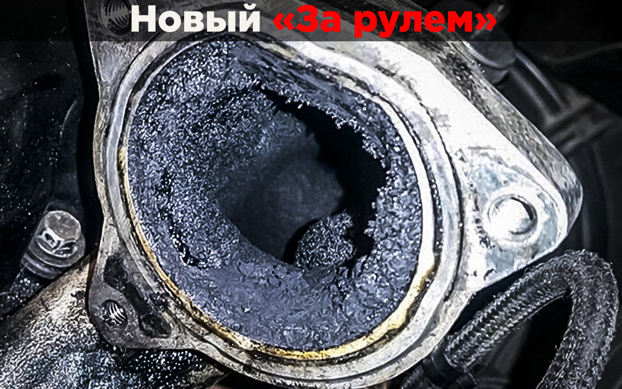

Есть мнение, что рециркуляция газов приводит к засорению трубки подачи, клапана и впускного тракта толстым слоем нагара. В доказательство этой теории обычно приводятся фото с забитыми маслянистым нагаром клапанами EGR.
Но ведь газы забираются системой из выпускного тракта, а там у исправного движка нет никакого масла, разве что немного сажи. Источников масла всего два: большое количество картерных газов (в сочетании с плохой работой маслоотделителей) и утечки сквозь уплотнения турбокомпрессора.
Стоит ли отключать систему EGR
Так что стоит не винить (и отключать!) EGR, а ремонтировать соответствующие системы двигателя. Вообще на новых двигателях EGR работает отлично, но при пробеге около 80 тысяч км требует промывки. Если далее применять хорошие топливо и масло, система проходит до 180 тысяч км. А вот ресурс клапана этой системы продлить не выйдет.
