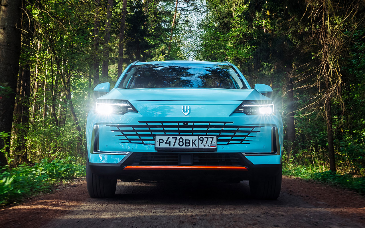

Перед нами – вторая модель нового бренда, нового не только для России, но и для всего мира: ему лишь два года. В основном эти машины именуют Skyworth, это название встречается на агрегатах и на дисплеях. Однако у нас это Skywell, и гибридная модель HT-i по дизайну, за исключением спорного переднего бампера, и интерьеру полностью повторяет электромобиль ЕТ5.
Skywell HT-i. Цена в России от 3 990 000 ₽. В топ-версии Luxury есть лазерно-люминофорные фары дальнего света, бьющие на 600 метров.
