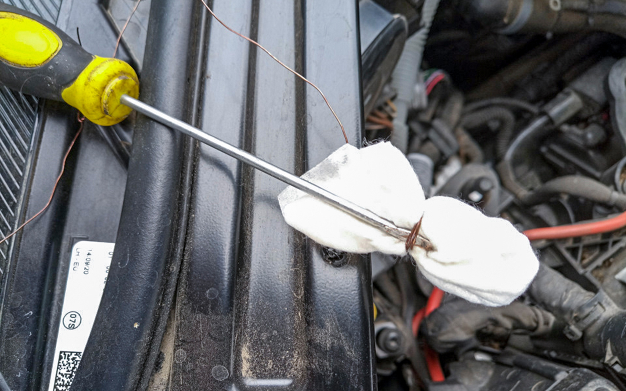

Как и у многих владельцев кроссовера Skoda Karoq, на моей машине вскоре после покупки появились разводы в фарах. Фары один раз запотели, и на стеклах внутри остались разводы.
Для чистки понадобятся:
1. Неодимовые магниты диаметром 8 мм, чтобы протащить их в отверстия для лампочек.
2. Влажные салфетки.
3. Проволока мягкая длиной 40–50 см.
4. Тонкая длинная отвертка.
5. Терпение и около часа свободного времени.
Очистка фары с помощью магнитов
Вынимаем лампочки из фар, берем половину неодимовых магнитов и помещаем в тампон из влажной салфетки, сложенной вчетверо. Закручиваем крепко проволокой, как на фото. При этом обтягивать магниты салфеткой не надо, пусть они в ней болтаются. Отверткой тампон просовываем в фару через отверстие от лампочки. С наружной стороны фары примагничиваем тампон к магнитам, убираем отвертку и протираем фару изнутри. Процесс надо повторить, но уже сухой бязью, не оставляющей ворсинок – для того, чтобы убрать мокрые следы от влажной салфетки. Фара чистая.
