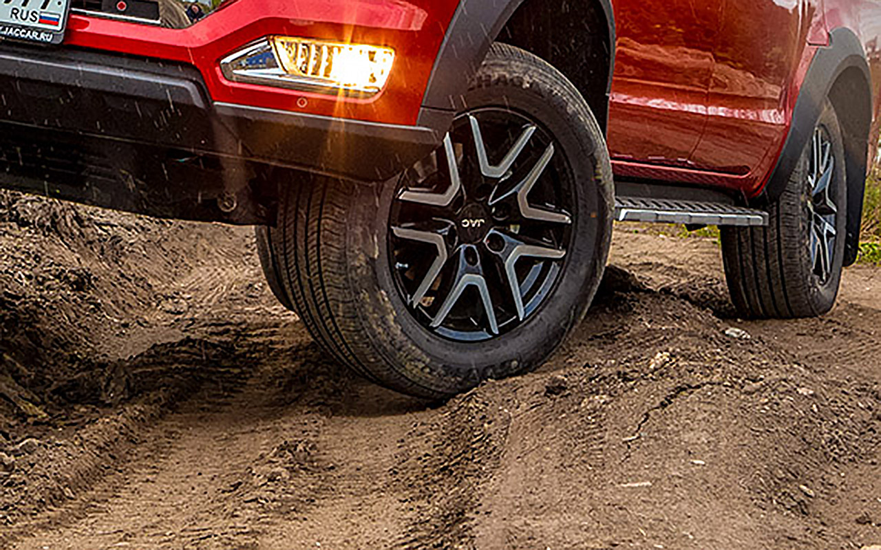

Передний бампер снизу защищен некрашеным пластиком. Т8 Pro – одна из немногих ныне выпускающихся в мире машин с ксеноновым светом. Яркость хорошая, дальность ближнего света – не очень. Галогеновые противотуманки лупят так, что с ними можно ездить вместо ближнего света. Есть датчик света, но он бесполезен, реагирует даже на тени.

Габариты не изменились ни у всего автомобиля, ни у грузовой платформы. Хотя сдается мне, что китайцы схалтурили и просто не стали перемерять обновленную машину. Судите сами. Кузова и подвески одинаковые, однако на Т8 Pro стоят шины размерности 265/60 R18 против 245/65 R17 у предшественника. Клиренс вырос почти на 13 мм (полевой замер это подтвердил). Дополнительные миллиметры должны были отразиться и на высоте кузова.
