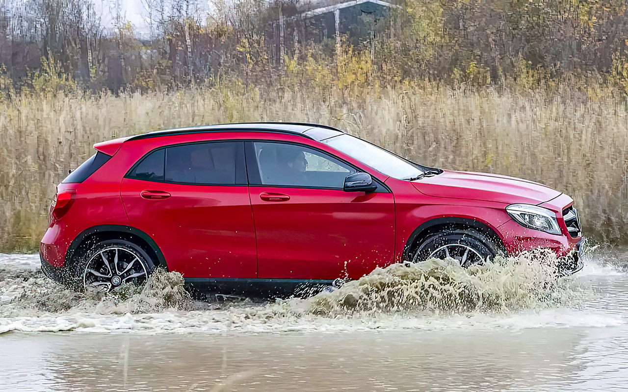

Самый доступный «премиум» на вторичке: стоит ли брать?
«За рулем» рассказал обо всех проблемах Mercedes GLA с пробегом
Самый компактный и недорогой кроссовер марки. Клиренс зависит от комплектации: 134 мм (спортивный пакет), 154 мм (базовый) или 186 мм (Off-road). Два последних варианта самые распространенные. Машин с передним и полным приводом продали поровну. Рестайлинг (2017) коснулся только внешности и интерьера, набор агрегатов прежний.
