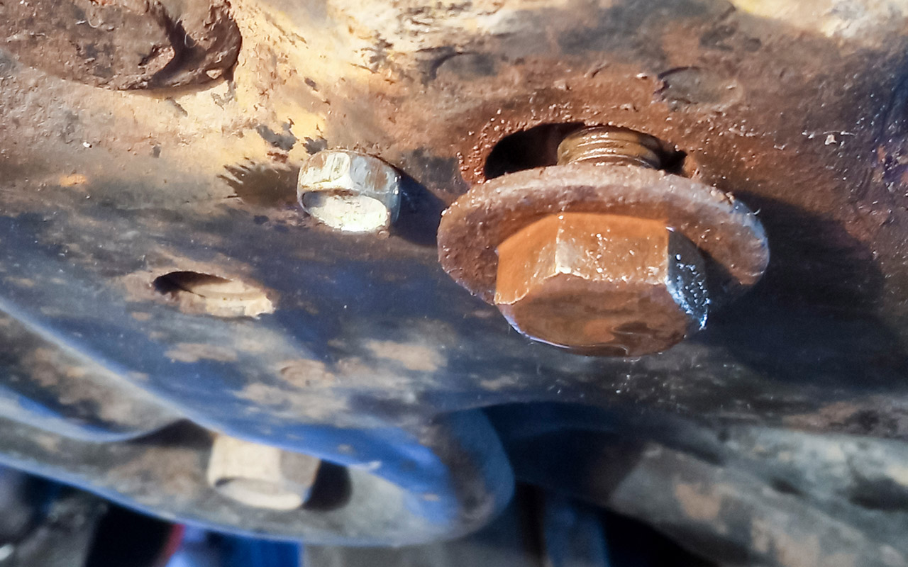

На автомобиле Ravon R3 2017 года выпуска при отворачивании заднего болта крепления защиты двигателя закладная пластина в подрамнике провернулась, а потому не давала отвернуть болт. Пластина (она же гайка) имеет размер примерно 15×30 мм со смещенным резьбовым отверстием под болт. Стопор пластины ­отвалился.
Добраться до пластины-гайки нет возможности без вскрытия подрамника. Я спас ситуацию, просверлив отверстие диаметром 6 мм и вставив болт М6, предотвращающий проворот пластины. После этого смог отвернуть и затем завернуть болт крепления защиты.
Е. Афанасьев, Белгородская область
