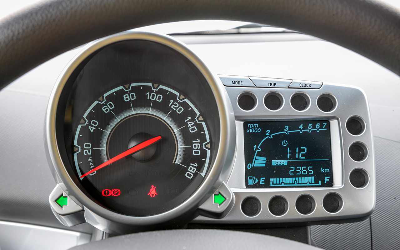

Панели приборов как таковой нет, вместо нее стильная и достаточно информативная «мотоциклетная» надстройка. Все функции активируются кнопками, сенсорных экранов нет – и многим это нравится.
