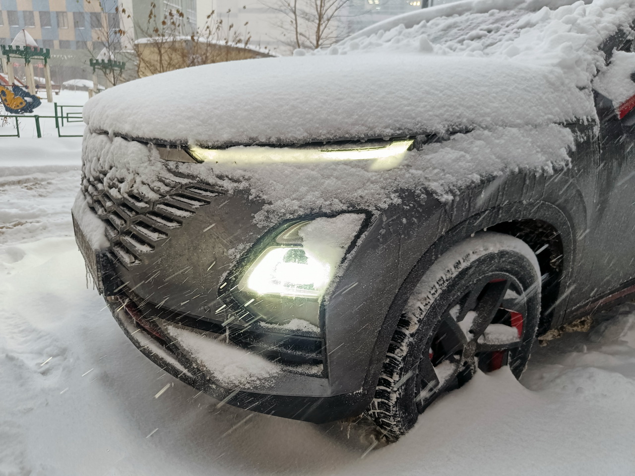

Снега боится?
Omoda C5 – пример того, как модный дизайн может быть еще и практичным. Снег за время стоянки скапливается на верхней части задних фонарей, будто на козырьке. При этом нижняя, где и расположены все огни, остается чистой. Аналогично и спереди – фары ближнего света почти вертикальные. На них тоже налипает минимум снега.
Фары и фонари редко бывают покрыты снегом после стоянки и в итоге не обмерзают.
