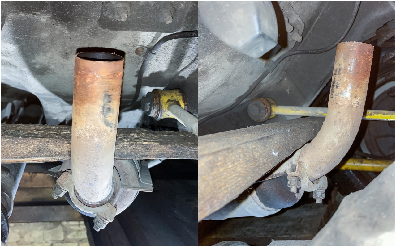

При замене глушителя на вазовской «классике» при отсоединении его от трубы резонатора нужно зафиксировать резонатор в максимально нижней точке.
На помощь приходит брусок или палка, вставленная в распор между элементами нижней части автомобиля и резонатором.
Затем одной рукой покачиваем глушитель влево‑вправо, а другой нажимаем вверх на перегиб трубы глушителя рядом с соединением с резонатором. Данный прием экономит время и силы, потраченные на разборку упрямого стыка.
