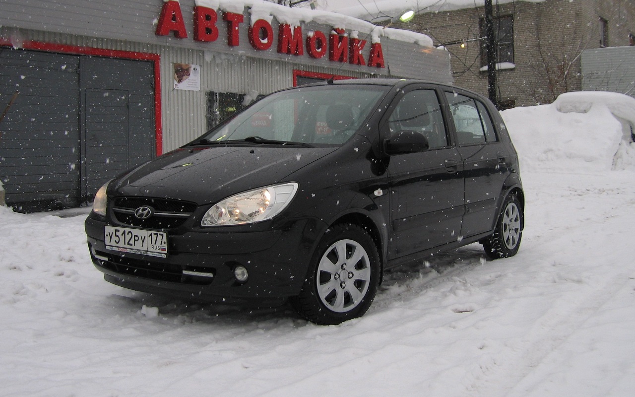

Мойка опасна для кузова
Опасность есть. Вода на морозе замерзает и расширяется, а потому любая микротрещина, которых на машине предостаточно, после мойки может превратиться в очаг коррозии.
Мыть машину зимой необходимо. Но полугаражных моек стоит избегать. Выбирайте те, где автомобиль не только вымоют, но и высушат. Да, потратите больше времени и денег, но покраска кузовных деталей обойдется намного дороже.
Для дополнительной защиты лакокрасочного покрытия используют специальные полировочные составы. Они заполняют мелкие трещины и сколы и образуют прочную пленку, препятствующую доступу солей и прочих реагентов к металлу. Такую услугу предлагают многие детейлинговые компании. Если есть свободное время и желание, то можно обработать кузов и самостоятельно, сэкономив на работе специалистов.
Комментарий специалиста
Александр Чепелев, директор по послепродажному обслуживанию автохолдинга «Ключавто»:
– Мы рекомендуем клиентам производить мойку автомобиля в холодное время года на профессиональной автомойке и придерживаться следующих правил.
1. Чтобы избежать появления трещин, перед процедурой нужно прогреть автомобиль в помещении. Температура воды, которой моют автомобиль, должна быть не более 40 градусов.
2. После мойки личинки замков, зеркала, механизмы стеклоочистителей, ручки, лючок бензобака надо продуть сжатым воздухом для удаления остатков влаги.
3. После выезда с автомойки рекомендуем просушить тормозные колодки. Для этого в безопасном месте несколько раз разгонитесь и затормозите.
4. Резиновых уплотнители дверей должны быть сухими. В противном случае открытие дверей автомобиля в минусовую температуру будет затруднено. При необходимости протрите их тряпкой из микрофибры и нанесите на резину силиконовую смазку.
