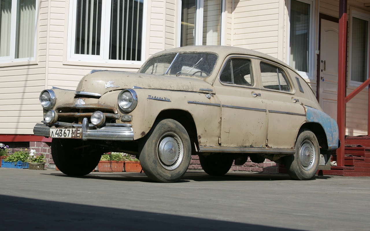

Модернизировали и тормоза. Владельцы ГАЗ-20, ГАЗ-21 и ГАЗ-12 ЗИМ ощущали, как сложно стало ездить в современном городском потоке с тормозами без усилителя. Поэтому многие машины со временем получали гидровакуумные усилители от Волги ГАЗ-24. Позднее ставили и более современные и надежные – вакуумные.
Замученная нелегкой жизнью Победы на подвесках и с колесами от Волги.
