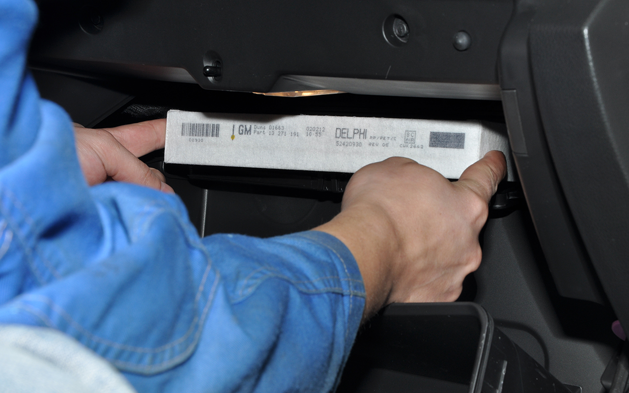

Как заменить салонный фильтр своими силами?
Все зависит от конструкции вашей модели автомобиля. Чаще всего фильтр расположен в районе бардачка. Процесс замены фильтрующего элемента часто описан в инструкции по эксплуатации автомобиля.
Замена салонного фильтра во многих машинах (на фото Chevrolet Cruze) занимает всего несколько минут. Причем большая часть времени уходит на опорожнение перчаточного ящика.
