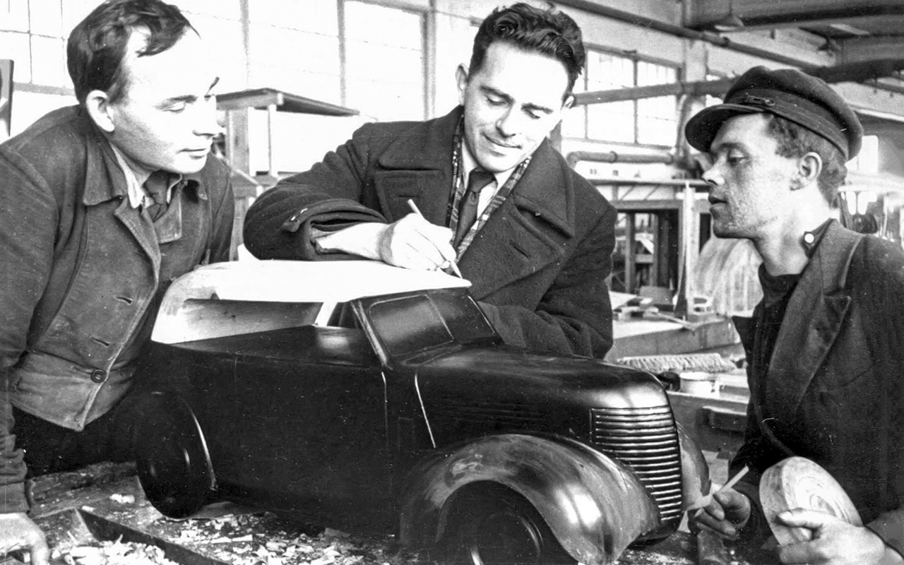

Работа над макетом КИМ‑10-50.

За работу взялись совместно НАТИ, ЗИС и ГАЗ. Оборудование и оснастку для производства кузовов, а также комплекты крупных штампов для первых автомобилей заказали у известной американской компании Budd. В отличие от «начинки», которую решено было скопировать с фордовской, кузов решили делать собственный, причем на конкурсной основе. Приняли вариант художника Валентина Бродского.
