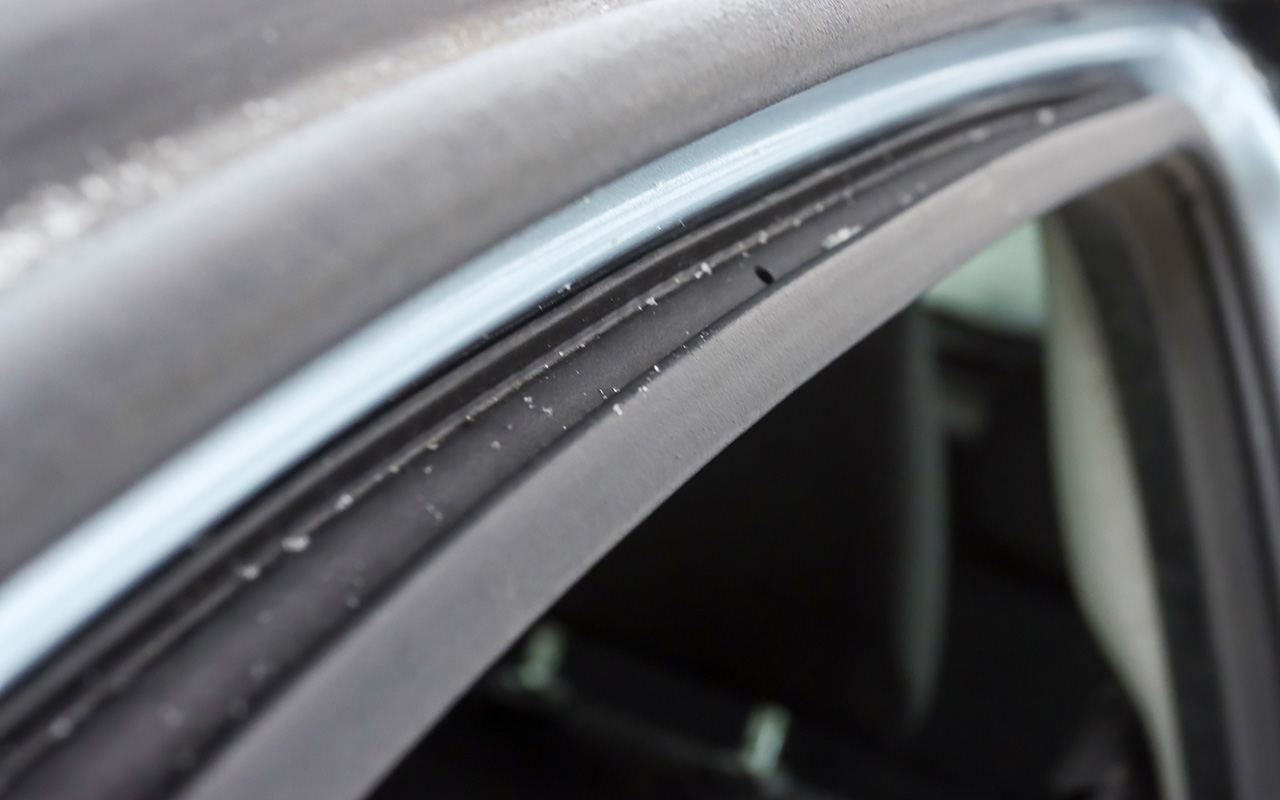

При движении быстрее 90 км/ч в салон через дверные уплотнители стал проникать холодный воздух – настолько, что отопитель едва справлялся с инеем на максимальном режиме. Проблема возрастная: резинки деформировались и потеряли свою эластичность.
Комплект уплотнителей стоит от 5000 рублей – конечно, они такие же, как на Калине. Если резинки оказались упакованы в коробку, как у меня, перед установкой рекомендую их развернуть и оставить на сутки при комнатной температуре, чтобы уплотнители восстановили свою форму.
С годами Datsun mi-DO начал пропускать в салон воздух с улицы через износившиеся уплотнители дверей
