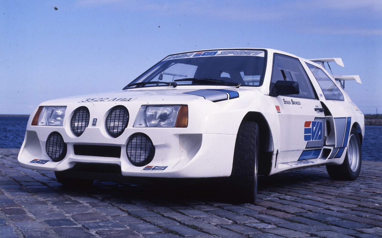

Стасис и Эва
Более серьезный по характеристикам спортивный автомобиль родился в 1986-м в Вильнюсе на заводе ВФТС (VFTS, Вильнюсская фабрика транспортных средств). Его возглавлял знаменитый советский гонщик, неоднократный чемпион СССР по ралли Стасис Брундза.
Автомобиль назвали Lada EVA (EVA – экспериментальный вильнюсский автозавод). От «восьмерки» остались лишь некоторые наружные детали, «надетые» на пространственный каркас с двумя подрамниками, на которые крепили агрегаты. За сиденьями установили двигатель, который стоял на вазовской полноприводной машине.
Литовская Lada EVA с мотором мощностью около 300 л.с.
Но в литовской версии двигатель рабочим объемом 1,9 л с системой впрыска и наддувом развивал уже 300 л.с. Разгон до 100 км/ч составлял менее 7 секунд.
Среднемоторная Lada EVA имела привод на задние колеса.
Но Lada EVA имела привод лишь на задние колеса и поэтому теоретически могла бы участвовать в международных ралли после отмены группы В. Но ситуация в СССР в конце 1980-х уже не способствовала развитию автомобилей для международных ралли. Хотя в Вильнюсе был уже и проект Lada EVA-S Proto – полноприводный автомобиль с двигателем, формированным до 350 л.с.
От стандартной «восьмерки» у Лады EVA мало что осталось.
