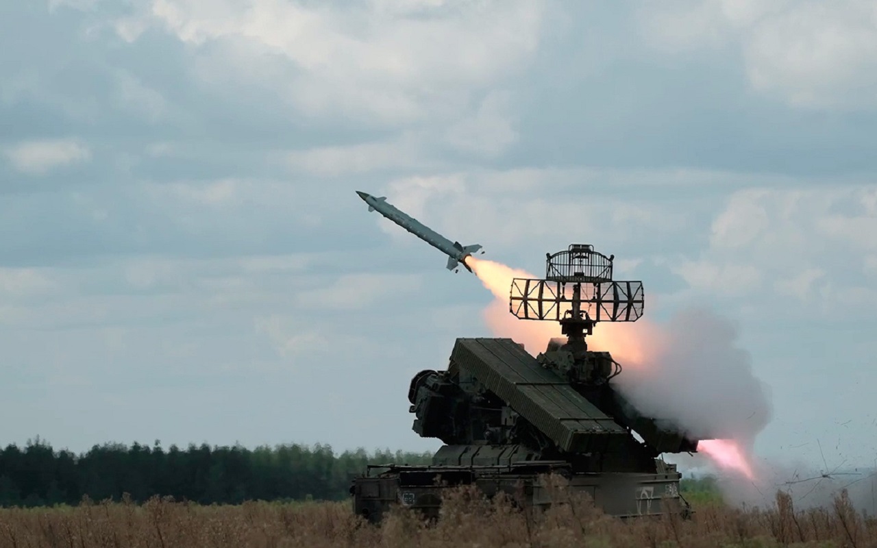

Комплекс Оса похож на музейный экспонат. Он создан во времена, когда понятия «бортовой компьютер» не существовало, а система управления зенитными ракетами носила название «счетно-решающий прибор». Но Оса продолжает успешно сбивать воздушные цели, в том числе самолеты, вертолеты, беспилотники Байрактар, Лелека, Фурия и (как показал опыт СВО) даже боеприпасы РСЗО Himars.
Комплекс Оса-АКМ. Платформа с антеннами станции обнаружения цели стабилизирована относительно горизонта.
Сейчас на вооружении стоит модификация начала 1980-х под обозначением Оса-АКМ. Особенность комплекса — установка ракетного вооружения, радарных систем и оборудования на одном колесном шасси: трехосной полноприводной амфибии БАЗ-5937 с двумя водометными движетелями. На борту машины шесть транспортно-пусковых контейнеров с радиоуправляемыми зенитными ракетами 9М33М3.
Пуск твердотопливной одноступенчатой зенитной ракеты 9М33М3 из Осы-АКМ. Боевая часть — осколочно-фугасная. Наведение ракеты на цель — командное по радиоканалу.
Радиолокационная станция с защитой от активных и пассивных помех может обнаружить цель на расстоянии до 40 км и имеет дальность захвата до 23 км. Комплекс включает также устройства, дублирующие радиолокацию, — телевизионно-оптический визир или оптическую система с тепловизионным каналом. Таким образом, Оса-АКМ способна действовать автономно и круглосуточно (как работают боевые расчёты ЗРК Оса-АКМ смотрите тут).
В зенитной батарее — четыре боевых машины Оса-АКМ с пусковыми установками, две транспортно-заряжающих машины и командирский пункт.
На важную цель одновременно могут наводиться две ракеты с интервалом пуска 3-5 секунд. Время развертывания комплекса из походного положения в боевое составляет 3 минуты. Время реакции (от обнаружения цели до пуска ракеты) — 26-39 секунд.
