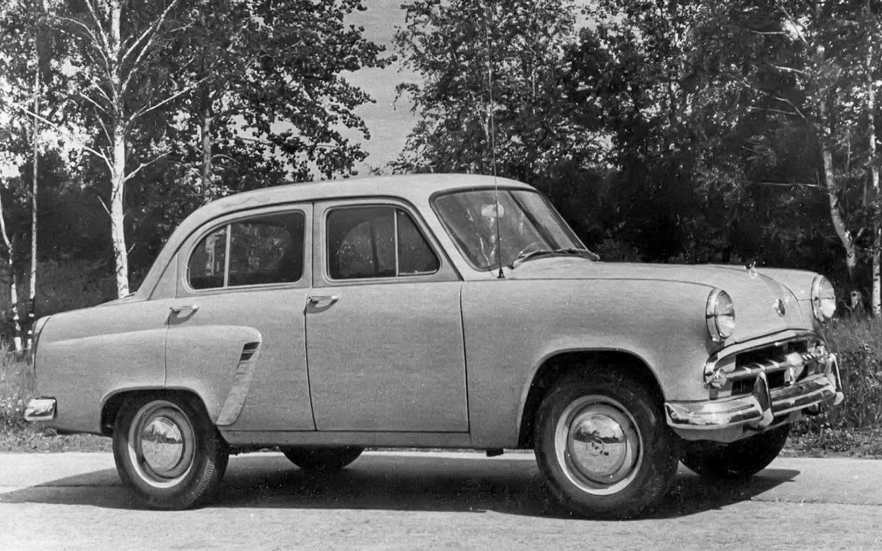

Дебютировавший весной 1956 года Москвич‑402 стал революционной для завода и очень важной для страны машиной.
На смену Москвичу‑400 – а он был пусть и модернизированной, но всё же копией немецкого предвоенного автомобиля Opel Kadett – пришел совершенно другой и внешне, и по инженерии автомобиль.

Москвич‑402 – седан длиной 4055 мм, колесная база – 2370 мм. Автомобиль классической компоновки отличал вполне современный и оригинальный дизайн. Помимо стандартного седана, выпускали универсал, фургон и полноприводный седан.
В основе двигателя Москвича‑402 лежал блок цилиндров Москвича‑400 – то есть опелевский. Но объем цилиндров нижнеклапанного мотора со степенью сжатия 7,0 увеличили до 1,2 л (72×75 мм), а мощность – до 35 л. с. при 4200 об/мин. Верхнеклапанный мотор в 1958 году получил Москвич‑407.

Современный несущий кузов Москвича спроектировали совместно с Горьковским автозаводом практически одновременно с кузовом Волги ГАЗ-М21. Снаряженная масса Москвича‑402 – 980 кг.
На Москвиче‑402 стояла трехступенчатая коробка с синхронизаторами на второй и третьей передачах. Аналогичный агрегат был у Тойоты. Wartburg и Skoda имели четырехступенчатые коробки. В 1960 году такая же появилась на Москвиче‑407.
Тормоза Москвича и трех иномарок-конкурентов – с барабанными механизмами, двумя цилиндрами на каждом переднем колесе и по одному – на задних.

Подвески Москвича‑402 – классические для 1950‑х годов. Спереди – поперечные рычаги и пружины. Сверху – шаровая опора, снизу – втулка типа шкворня. Нижняя шаровая опора появилась на Москвиче‑407.
Сзади на Москвиче‑402 – продольные рессоры. Амортизаторы – телескопические.

Москвич‑402 стал не только прорывной моделью для МЗМА и советских автолюбителей, но и вполне достойным аналогом ровесников‑иномарок по конструкции кузова и подвески – не говоря уже о дизайне.
Главным недостатком остался довольно слабый нижнеклапанный мотор, который заменили на более современный лишь в 1958 году.
С 1956 по 1958 год изготовили более 87 тысяч Москвичей‑402, из которых 18 тысяч экспортировали.
