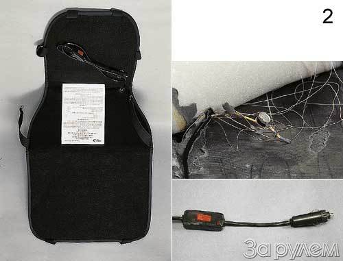

2. Изготовитель / "Нико-АВТО", Ульяновск
Наименование / Обогреватель сидений накидной "ОСеНь"
Цена / 650 руб.
Цена ульяновского обогревателя сначала показалась завышенной: никакой автоматики вроде бы нет, только обыкновенный выключатель, как от торшера. Но где же обещанный инструкцией термовыключатель? Ага, вот он - нашли! А в роли нагревателя - все тот же монтажный провод.
