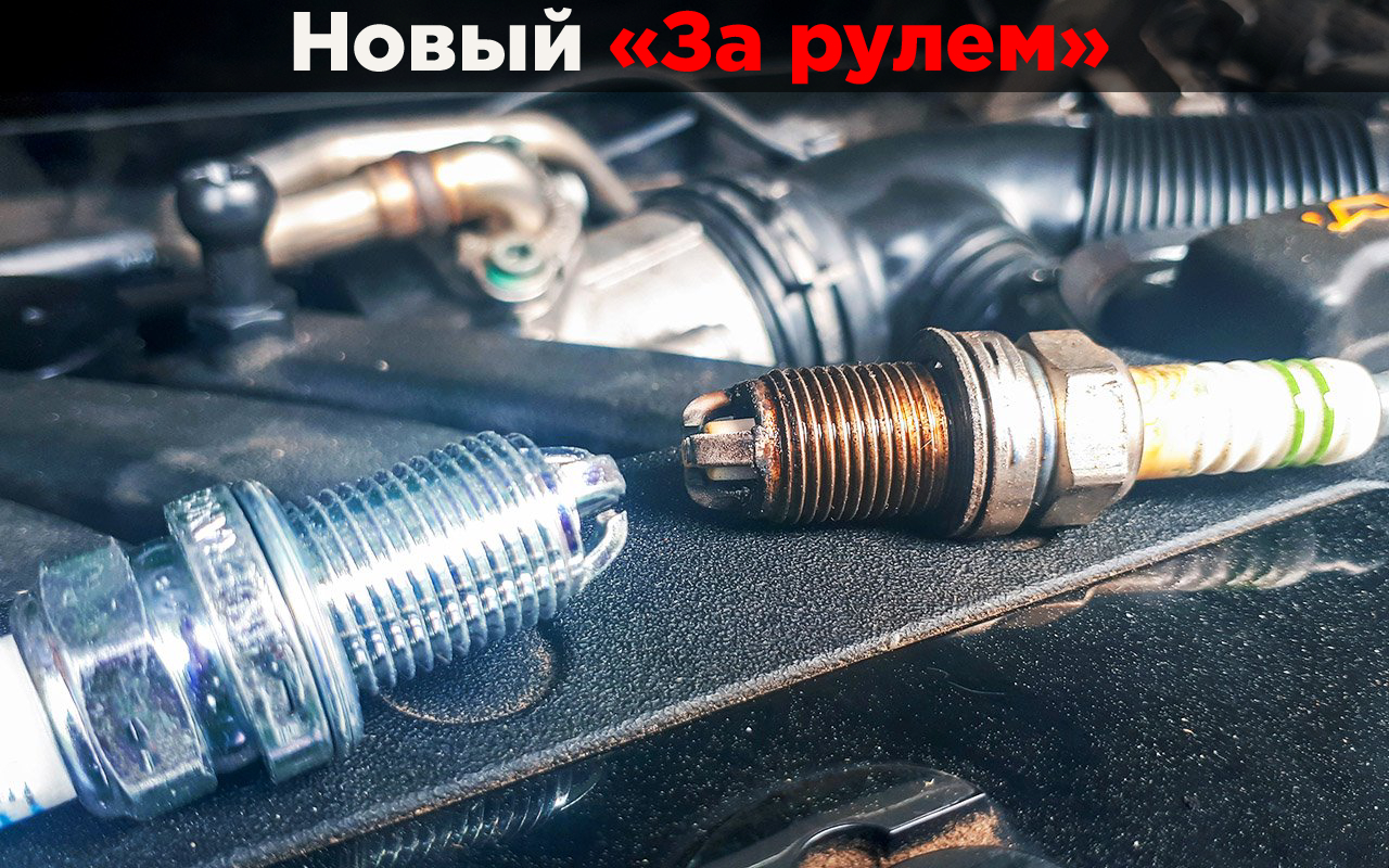

Замечали ли вы, что раньше изоляторы на свечах зажигания были длинными, а сейчас становятся все короче и короче? С чем это связано? В новом номере журнала «За рулем» эксперты Михаил Колодочкин и Алексей Ревин обращают внимание на интересный параметр – калильное число свечи.

– Калильное число свечи – это показатель того, насколько хорошо отводится тепло от ее изолятора и электродов.
Чем изолятор длиннее, тем свеча горячее: она непригодна к работе в высокофорсированных современных моторах, где будет перегреваться и вызывать калильное зажигание.
Короткий изолятор улучшает теплоотдачу и снижает самоочистку свечи.
Таким образом, чем короче изолятор, тем охотнее на свече скапливаются нежелательные отложения, но тем лучше она отводит тепло.
