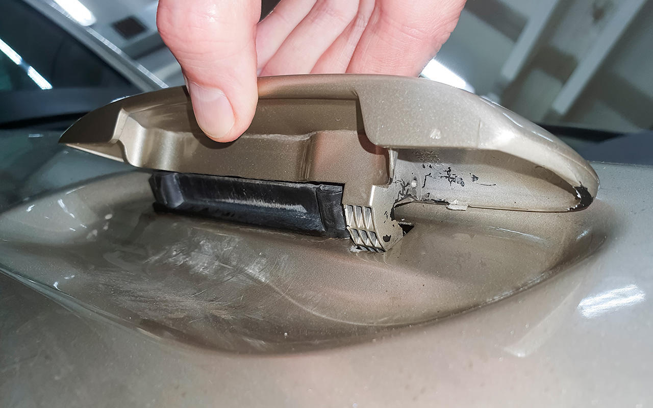

Как-то, подходя к машине, я заметил, что клавиша ручки задней левой двери стоит немного неровно, сместившись вниз. Выяснилось, что ее ось сдвинулась вправо, и клавиша удерживается только в одной точке вместо двух. От смещения ось фиксируется в приливах клавиши за счет накатки и плотной посадки в пластике. Похоже, со временем соединение ослабло.
Чтобы в дальнейшем клавиша не двигалась, я смазал накатку оси клеем и задвинул ее на место. Ручка встала ровно.
