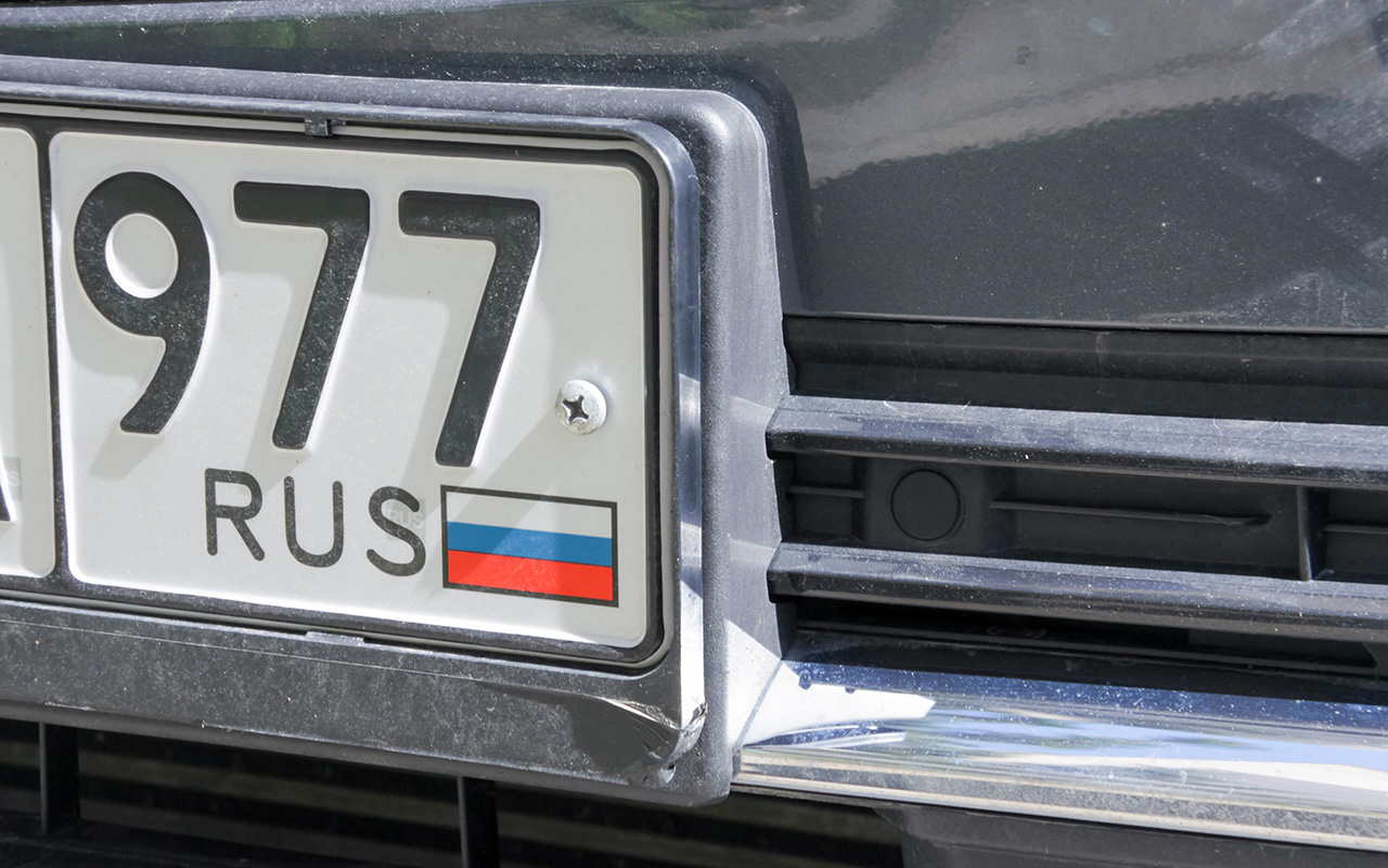

На протяжении пары месяцев боролся с взбесившимся парктроником.
Система пищала из-за ложных срабатываний одного из передних датчиков. Сначала винил налипа­ющие на него снег и грязь. Неоднократно протирал сенсор – безуспешно! Пока не додумался снять рамку с номером. И чудо – парктроник замолчал. Хотя рамка не выступала за границы подиума, сдвинул ее в сторону на несколько миллиметров. Этого оказалось достаточно, чтобы парковочный радар заработал как надо.
Парковочный радар перестал глючить после того, как рамка с номером была сдвинута в сторону буквально на несколько миллиметров
