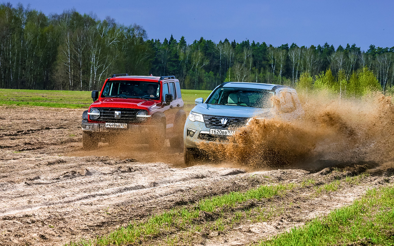

Уроки геометрии
Под редукторами Паладина – почти четверть метра! Передаточное число понижающей передачи – 3,48 против 2,6 у Танка. Врубаю передний мост, включаю понижайку и блокирую оба межколесных дифференциала.
Чуть перегазуешь – колеса тут же срываются в пробуксовку: увы, у Палладина обычные кроссоверные покрышки вместо «атэшек». Он с ходу ныряет в раскисшую колею и уверенно прет по ней.
На ровном шоссе Oting – типичный рамник старой школы, шумный и не очень поворотливый.
Возможности Паладина на бездорожье ограничивают лишь дорожные шины. Отличная геометрическая проходимость и две блокировки творят чудеса.
На переднем фланге под бампером есть пластиковый щиток, частично прикрывающий двигатель. Он героически пал жертвой первого же касания грунта. Если надумаете брать Paladin, сразу купите металлическую защиту. Ну и шины.
У Танка таких проблем нет – все ценные агрегаты прикрыты металлом, а кузов опоясывает обвес из некрашеного пластика, выдерживающий прямой удар до 15 км/ч. Невольно пришлось проверить: сработал как надо.
Несмотря на большие углы въезда и съезда, геометрические возможности Танка тоже не безграничны. Тем не менее, он ничуть не отстает от Паладина, а обогнать не может только потому, что на выбранном нами участке оффроуда ширины хватало лишь на одного.
Tank 300 доказывает, что рамник с неразрезным задним мостом может быть приятен и на асфальте. Конечно, это не кроссовер, но в целом автомобиль комфортен и понятен.
Tank 300 на бездорожье хорош! Даже с муфтой подключения передней оси это полноценный ­внедорожник.
И как мы не старались довести межосевую муфту «трехсотки» до предела работоспособности, это не удалось. Она уверенно держалась всю поездку. Констатирую: внедорожное вооружение Танка не хуже, чем у Отинга, включая межколесные блокировки и силовой разворот.
Большие ходы подвесок Танка дают опасное чувство вседозволенности на разбитой дороге. Даже когда колеса отрываются от земли, чувства, что оторвешь еще что-то, нет. Сбросить скорость меня заставил собственный рюкзак, который я не пристегнул на заднем сиденье.
В Паладине закрепил вещи заранее. Он также невозмутимо мчит по ямам любого калибра. А на одном из «лежачих полицейских» я невольно подставил владельца едущего за мной кроссовера Toyota RAV4. Он самонадеянно решил последовать моему примеру и не тормозить. Надеюсь, что его подвеска осталась целой…
Во время теста пришлось поработать тягачом, чтобы вытащить свалившуюся в колею Ниву.
