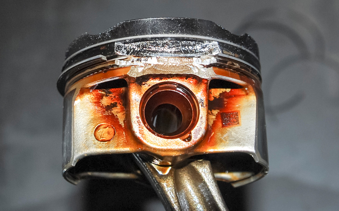

Детонация часто приводит к разрушению перемычек между кольцами.

Если повезет, то дело ограничится потерей мощности и ростом расхода топлива. А при неблагоприятном развитии событий неконтролируемое взрывоподобное горение – это прогоревшие клапаны, выломанные перемычки поршней, перегрузка подшипников коленчатого вала. В общем, на горизонте маячит капремонт.
