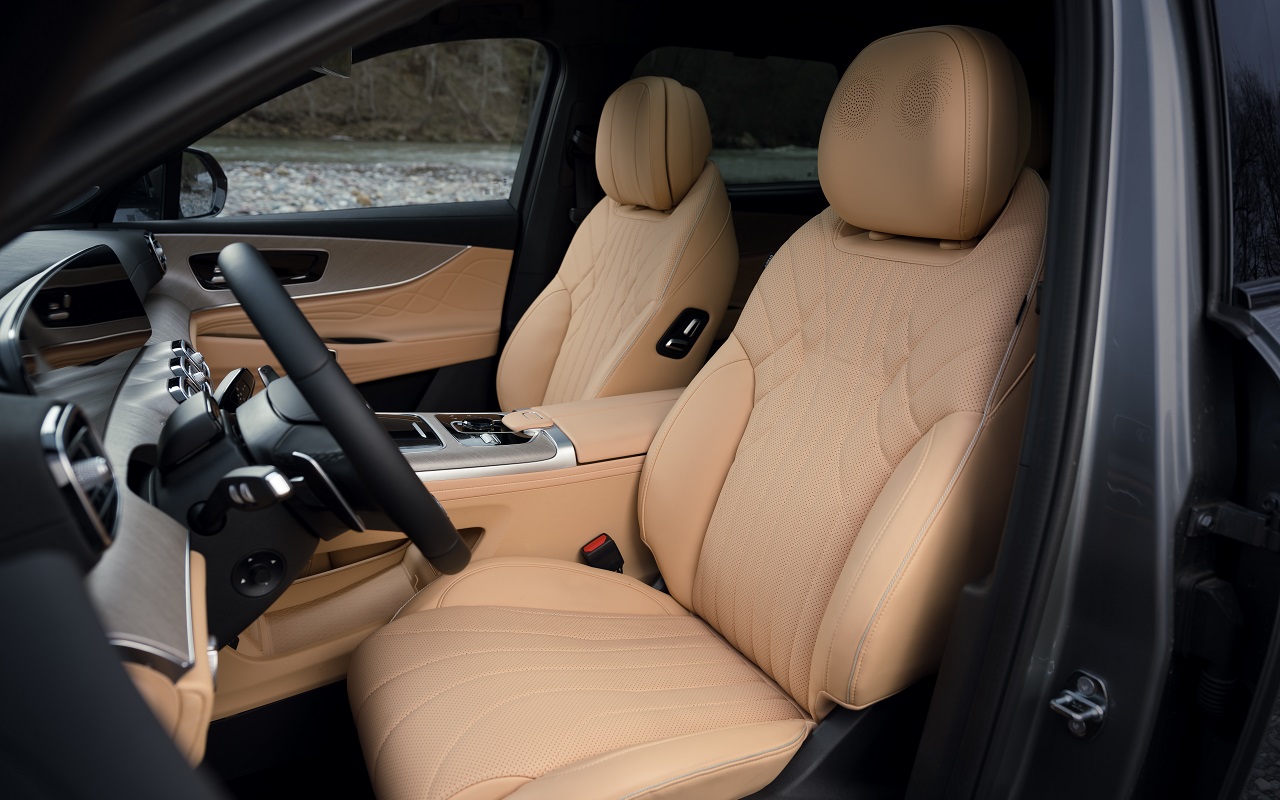

10 подушек безопасности
Jaecoo J8 предлагает электрорегулировку рулевой колонки, регулировку подушки сиденья водителя по длине, оттоманку (подставку для ног) для пассажира и массажеры для сидящих спереди. Из 14 динамиков аудиосистемы два встроены в подголовник водителя.
Jaecoo необычайно щедр на системы пассивной безопасности. Подушек безопасности здесь 10 штук. Шесть стандартных: передние, передние боковые и шторки безопасности. Еще две – задние боковые. Они защищают ребра сидящих на втором ряду пассажиров в случае бокового удара. Девятая – коленная, для водителя. Десятая – центральная, раскрывающаяся между водителем и передним пассажиром. Она защищает от столкновения людей между собой после основного удара, что снижает вероятность дополнительных травм.
