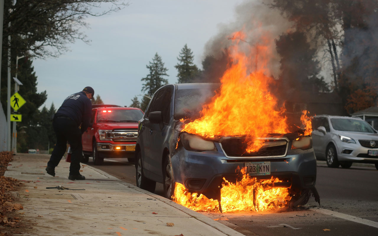

Вы не поверите, из-за чего может сгореть ваша машина — вот неочевидные причины
«За рулем» перечислил 10 причин внезапного возгорания автомобиля
Возгорание в автомобиле может произойти по самым банальным причинам: перегрев пластика панели приборов, спровоцированный отражением концентрированных солнечных лучей. К тому же в салоне современного автомобиля большинство отделочных материалов относится к быстровоспламеняющимся. И это не говоря о бензине и других технических жидкостях.
