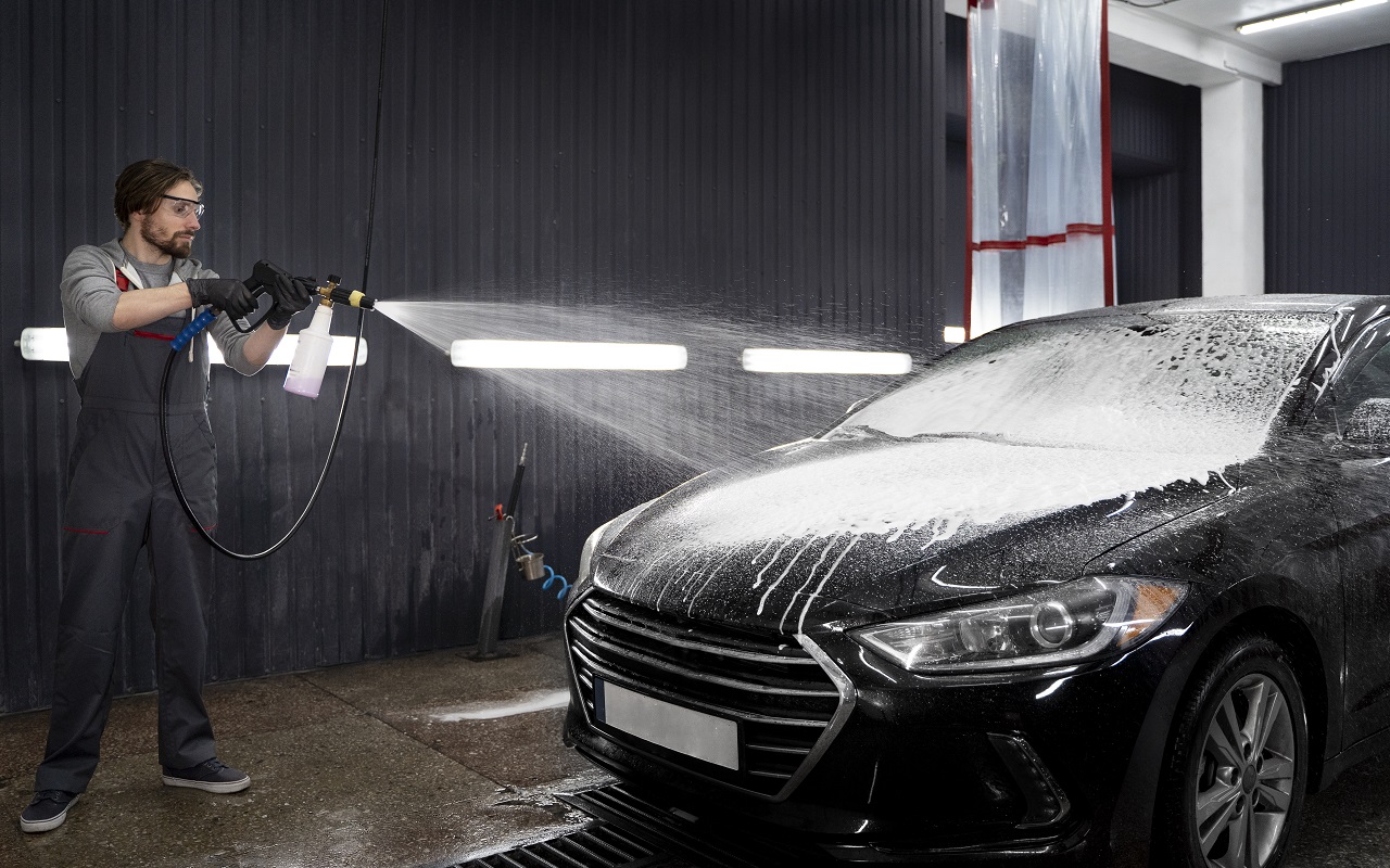

Кроме того, для качественного ухода за машиной вовсе не обязательно скупать в магазинах всю автокосметику. Достаточно иметь в своем арсенале несколько универсальных средств, например, квик-детейлеры, а также мыть машину по трехфазной системе. Такая мойка обойдется несколько дороже обычной, но защитное покрытие, нанесенное на третьей стадии, позволит сократить количество и длительность последующих моек, поскольку грязь и пыль будут меньше прилипать к поверхности.

По этой причине и придумана трехфазная мойка: щелочная, ручная и последующая консервация кузова. Правда, про третий этап многие забывают, хотя он самый важный. Если мыть машину по этой системе, то с лаком ничего не произойдет. Наоборот, он будет защищен. На третьей фазе мойки на кузов нужно нанести холодный воск, кварцевое покрытие или жидкое стекло, чтобы продлить жизнь лаку.
После нанесения защитного средства последующие мойки можно сократить до простого сбивания пыли и грязи специальной деминерализованной водой «Осмос». В ее составе только вода и нет никаких минералов, например, кальция. Обычная вода, высыхая на солнце, оставляет кальциевые пятна, которые сложно потом убрать. «Осмос» же просто скатится с лакокрасочного покрытия, когда вы поедете, и сушить машину не надо.
