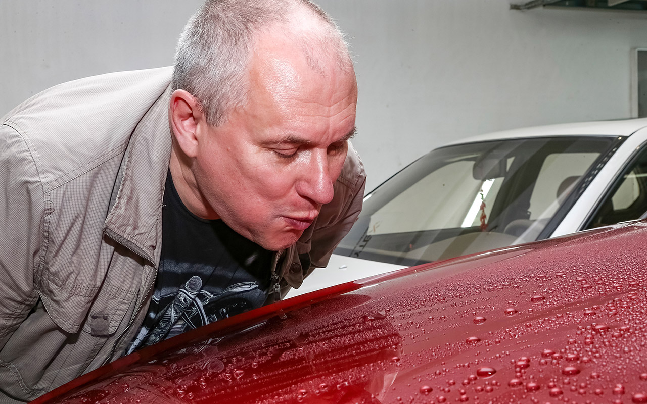

Основные эффекты, которые создает керамическое защитное покрытие – долговременная повышенная устойчивость кузова к царапинам, а также к внешним загрязнителям. Улучшается гидрофобность: вода собирается в капли, которые быстро скатываются вниз. Плюс блеск и глубина цвета.
Капли воды чувствуют себя на обработанной поверхности неуютно.
