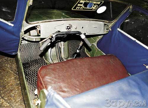

Аккуратно сделаны рычаги и приводы ручного управления. Тяги не болтаются, траектории движения продуманы, рукоятки рычагов из вспененного полиуретана в меру мягкие. Места под рулевой колонкой предостаточно - педалей-то нет. Только изгиб рычага аварийного привода сцепления закрывает блок предохранителей - замена их будет трудна.

Наша "Ока" - с автоматизированным электровакуумным приводом сцепления (ЭПС). Коробка передач, сцепление и трос выключения остались штатными. А на педаль, вернее, короткий рычаг, оставшийся от нее, действует через дополнительную тягу вакуумная камера. Разрежение - от двигателя, команда на выключение - от рукоятки переключения передач. Управляет процессом электронный блок, обрабатывающий сигналы от рукоятки, датчика скорости автомобиля, коммутатора и катушки зажигания, датчиков положения дроссельной и воздушной заслонок карбюратора. ЭПС работает в двух режимах - для нормальных и тяжелых (пересеченная местность, рыхлые грунты, троганье на крутом подъеме) условий.
Внешне управление коробкой простое и легкое: чтобы тронуться, включаешь передачу и плавно прибавляешь газ. Когда надо переключиться, переводишь рычаг в нужное положение. Как на обычном автомобиле, только сцепление трогать не надо. Почти автоматическая коробка.
