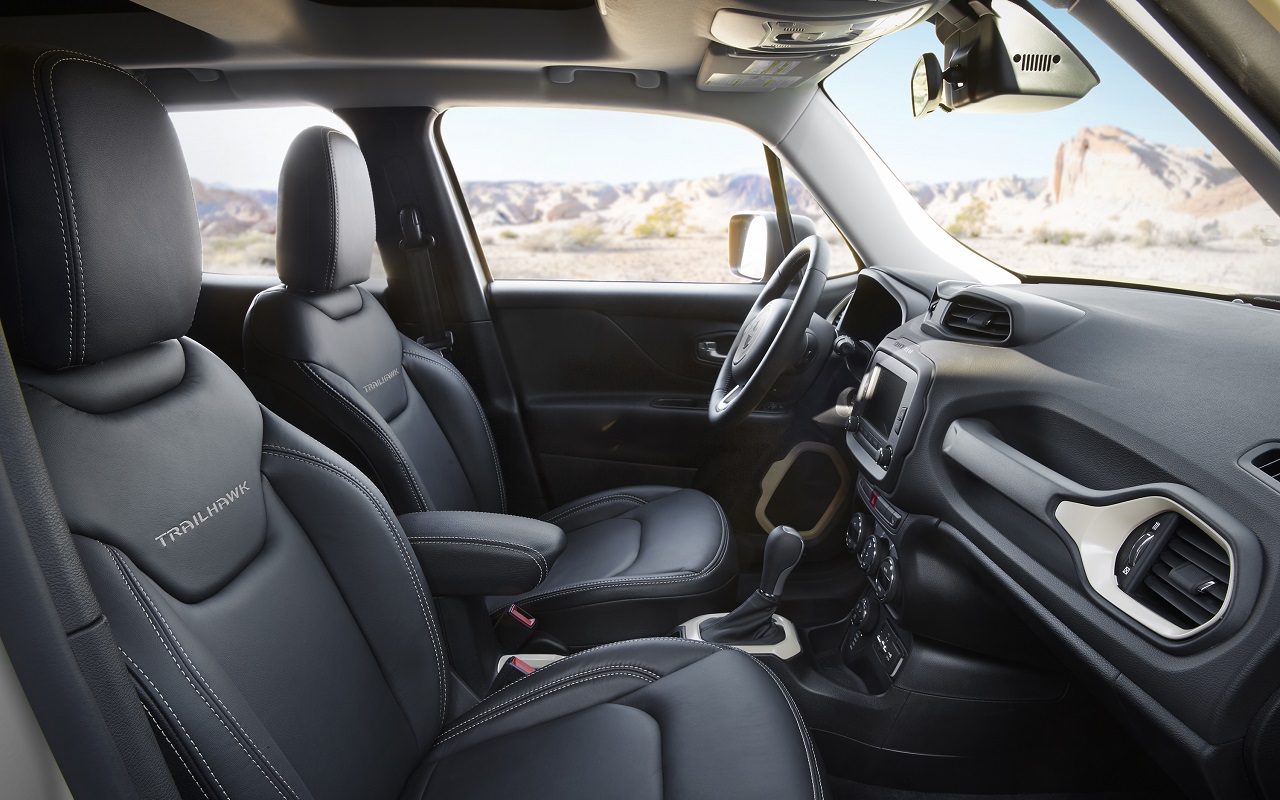

Jeep Renegade
Автомобили Jeep смело можно назвать недооцененными на нашем рынке. А между тем у них есть не только харизма, но и неплохой уровень надежности. Renegade – не исключение.
В Renegade нужно обязательно осмотреть декоративные элементы на предмет дефектов. Лакокрасочное покрытие тоже оказалось не самым стойким к царапинам и сколам.
За 1,5-1,6 млн рублей можно купить машину 2015-2016 годов выпуска. Скорее всего, это будет переднеприводный автомобиль с турбомотором 1.4 (170 л.с.) и роботом.
Несмотря на то, что этот двигатель встречается на нашем рынке редко, он заслужил звание надежного. Турбина служит очень долго, а масложора не наблюдается. Единственное слабое место – это недолговечные катушки зажигания.
При осмотре салона Renegade проверьте работоспособность медиасистемы – порой у нее встречаются сбои.
Роботизированная коробка, наоборот, – не самая надежная. Главной причиной этого являются электронасос и аккумулятор давления. Первый – ремонтируется, второй – только меняется. Эти операции лучше сделать сразу после покупки кроссовера.
