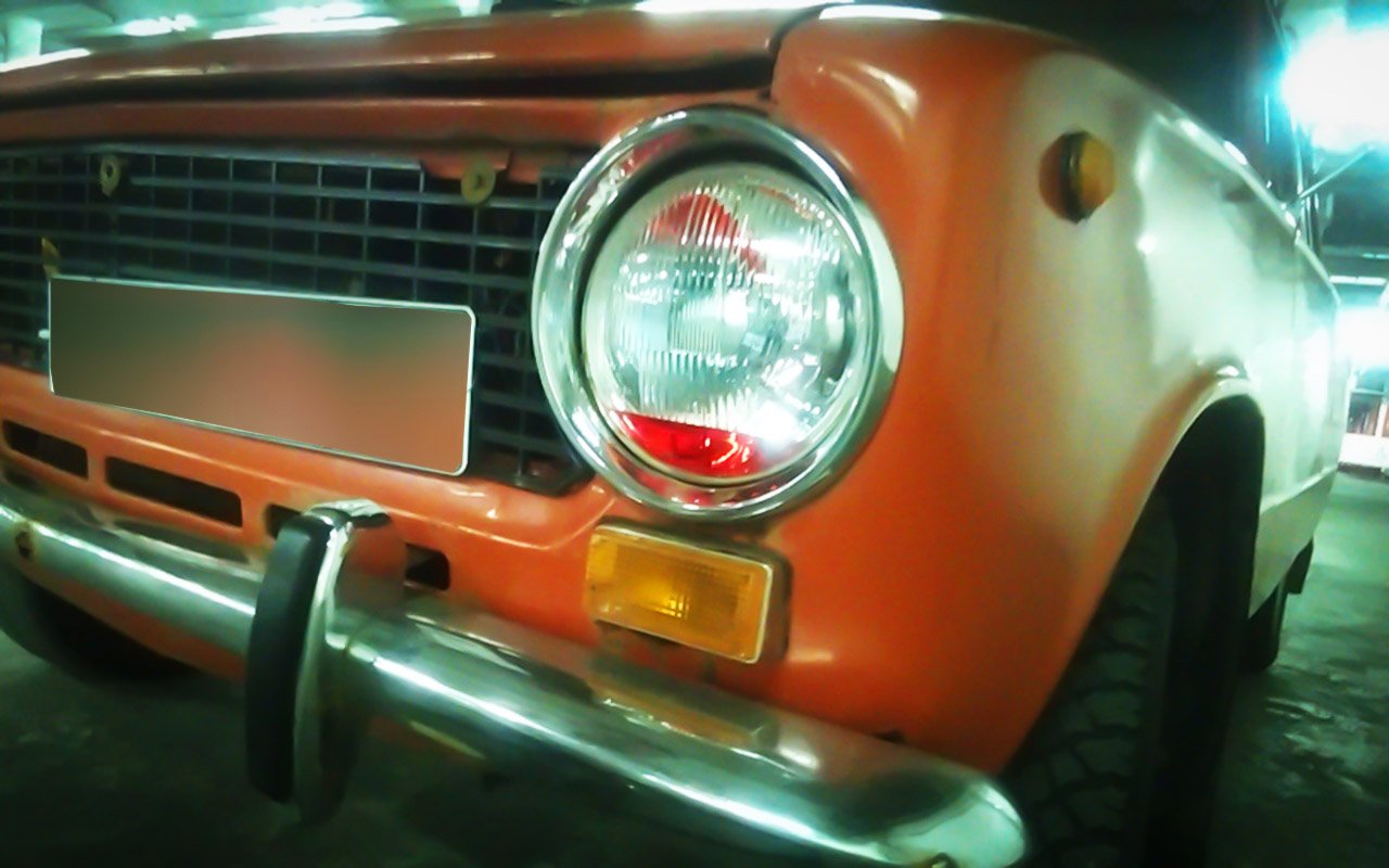

В это сложно поверить, но примерно полсотни лет назад на наших дорогах повсеместно стали встречаться автомобили, в фарах которых что-то подозрительно плескалось. Как правило, внутрь фар заливали тормозную жидкость красного цвета – БСК. Позже в фарах стала появляться жидкость желтого цвета – «Нева».
Зачем заливать тормозную жидкость в фары
Казалось бы, что это некое подобие тюнинга, за которым скрывалось желание как-то выделить свою машину в потоке. Действительно, фары с жидкостью смотрятся необычно, особенно по ночам. Но как быть раскаленной лампочкой в фаре, которая могла лопнуть, если на нее попадет холодная тормозная жидкость?

Вред от такого тюнинга, конечно же, был. Из-за наличия БСК в фарах страдал дальний свет, поскольку жидкость перекрывала как раз ту часть отражателя, которая использовалась именно в этом режиме.
Эксперты НИИАЭ отметили, что дальность освещения после такой доработки падает примерно на 20%. Само собой, что менялся и спектр излучения фары. В результате на дорогах появились автомобили с красными огнями в передней части, что запрещено.
Кроме того, как уже отмечалось выше, при тряске во время езды по кочкам нагретая лампа от соприкосновения с каплями жидкости может лопнуть.
