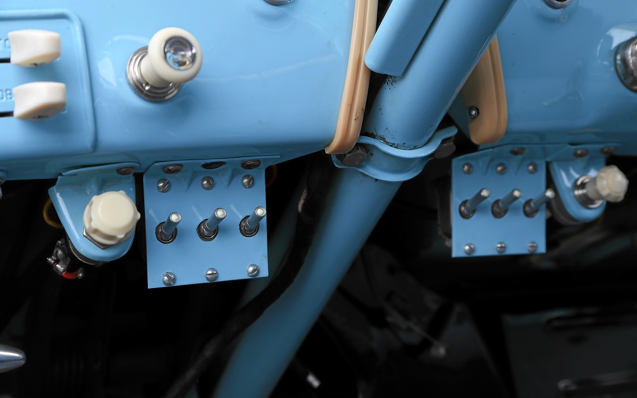

Тем более не видны были два блока тумблеров под торпедой. С их помощью фары и подфарники можно было включать в самых разных комбинациях. С их помощью, например, подавался сигнал «свой-чужой», понятный лишь посвященным.
Под панелью приборов ГАЗ-23 установлен набор тумблеров управления наружным освещением.
