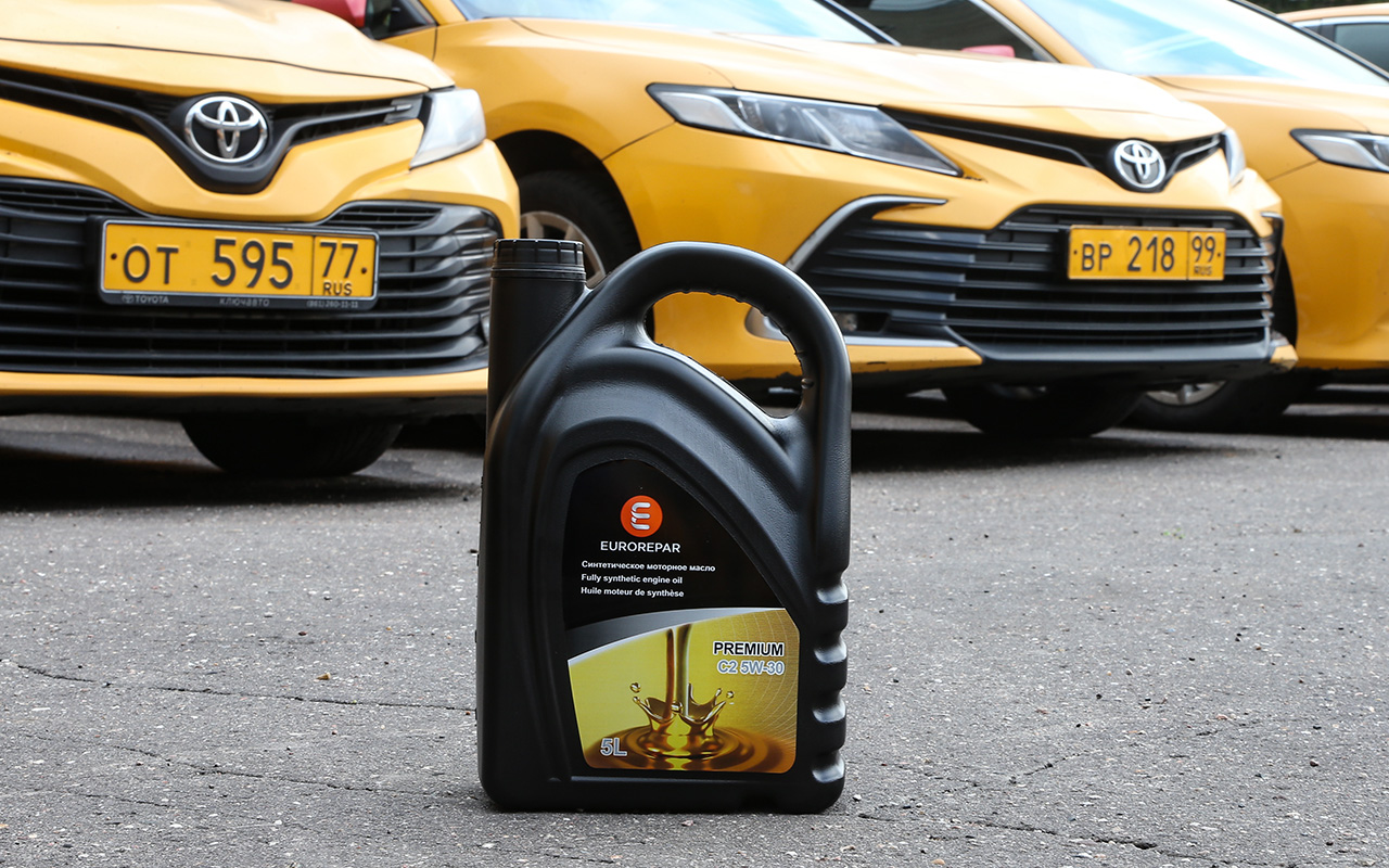

Для ресурсного теста мы выбрали масло Eurorepar Premium С2 5W-30. Оно подходит, в том числе, и для двигателей, оснащенных фильтром сажевых частиц и турбонаддувом. Но и в более простых по конструкции моторах оно должно эффективно работать. Входящие в состав базового масла полиальфаолефины (РАО) облегчают запуск двигателя и снижают расход топлива. Согласно спецификации это масло рекомендовано для моторов европейских и азиатских автопроизводителей.
Как испытывали?
Для теста выбрали автомобили Toyota Camry 2020 года выпуска. Масло Eurorepar залили в три двигателя, чтобы гарантированно получить результаты.
Машины работают в такси, что идеально подходит для наших испытаний: жесткий режим эксплуатации плюс быстрый накат километров. На момент старта эксперимента автомобили прошли 168, 185 и 207 тысяч км. Что автомобили с большим пробегом – это тоже плюс. Двигатели выработали часть ресурса, и некачественное масло скорее себя проявит.
Моторное масло Eurorepar Premium C2 5W-30 подходит для использования в двухлитровом атмосферном двигателе Toyota Camry.
