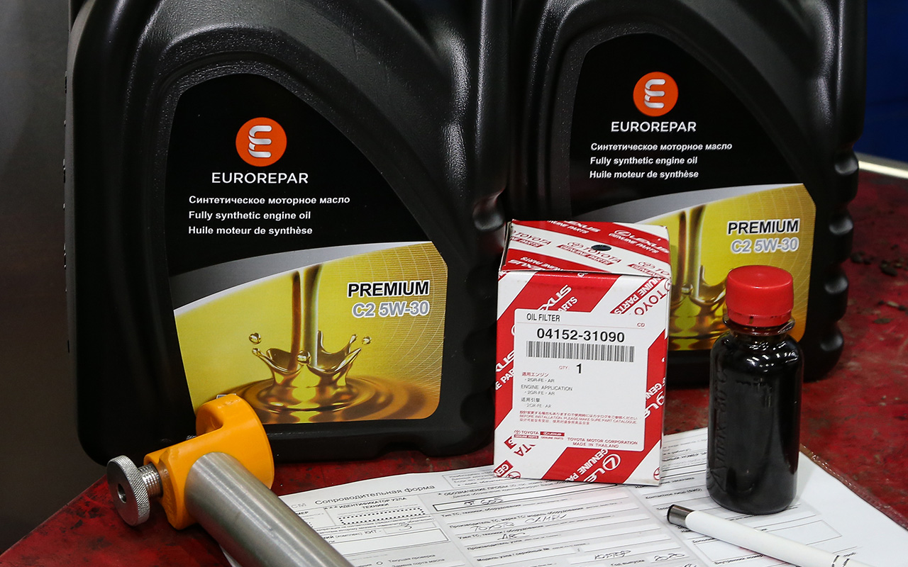

Набор оборудования для отбора полевых проб масла – небольшой ручной насос, гибкая трубка, пластиковая колба с резьбой. В насос с одного конца вкручивается колба, c другого – вставляется шланг, который фиксируется резиновой прокладкой. Перед откачкой важно дать маслу остыть (летом – до получаса после остановки двигателя), иначе от высокой температуры колба деформируется.

Перед стартом мы меняем масло вместе с фильтром дважды. В поддоне всегда остается некоторое количество старой смазки – несливаемый остаток. Чтобы минимизировать его влияние, сначала промываем двигатель. Заливаем масло Eurorepar и даем поработать полчаса на холостых оборотах. Затем сливаем, второй раз меняем фильтр и заливаем свежее масло. На нем мотор и будет наматывать тестовые километры.
Перед стартом теста промываем двигатели тем же маслом Eurorepar. Сливаем промывочное и заливаем тестовое.
В процессе эксплуатации берем три пробы непосредственно из картера двигателя – на пробеге 5000, 10 000 и 12 000 км. Последняя отметка выбрана не случайно. Toyota рекомендует менять моторное масло каждые 10 000 км. Примерно на этой отметке эту операцию выполняют и многие автомобилисты.
Дважды меняем и масляный фильтр. Первый устанавливаем на 30-минутную промывку, второй – на тест продолжительностью 12 000 км.
