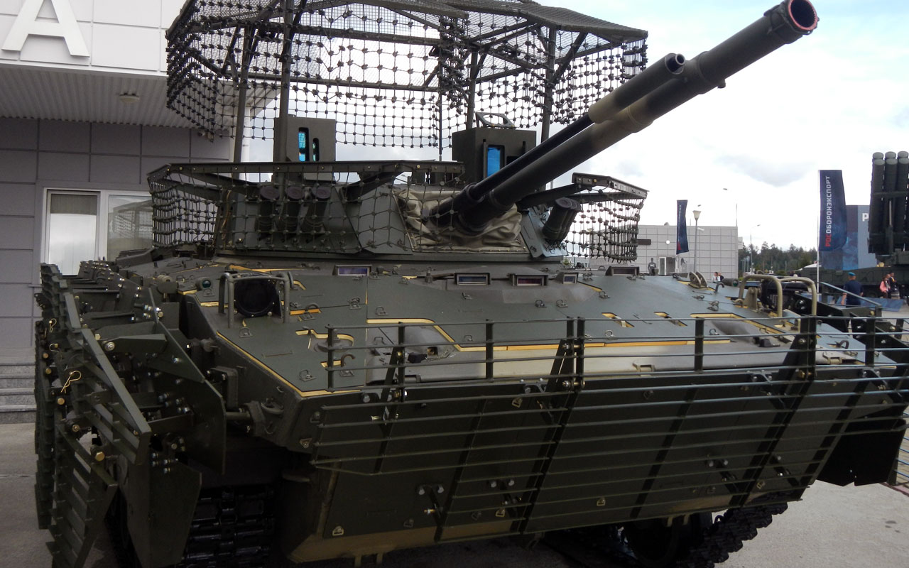

Аналогичный принцип заложен и в заводские комплекты дополнительной защиты для БМД-4М и БМП-3М. Разница лишь в том, что у этих боевых машин корпуса из алюминиевой брони с исходно лучшей, чем у бронетранспортера, стойкостью. Особенно в лобовой проекции.
БМП-3М обладает достаточно мощной защитой в лобовой проекции. Здесь достаточно противокумулятивных решеток. Куда большего усиления потребовали борта и крыша.
Для усиления здесь тоже применяют экраны разных типов. Особое внимание у БМП и БМД уделено бортам, противокумулятивной и противодроновой защите. Помимо бронелистов и металлических решеток используют противокумулятивные сетки и противодроновые решетки защиты верхней части башни.
БМД-4М усилен со всех сторон. В комплекте экраны, решетки, сетки, «мангал».
Точные данные засекречены, но в случае с БМП-3М и БМД-4М речь идет минимум о стойкости бортов к пулям БС калибром 12,7 мм и Б-32 калибром 14,5 мм.
Как защищает броня, в том числе и разнесенная, интуитивно понятно. Что касается противокумулятивных решеток и сеток, то принцип их работы одинаков. У попавшей в ячейку гранаты сминается корпус и рвет электроцепь взрывателя, либо снижается пробивная способность кумулятивной струи из-за срабатывания на большой дистанции от корпуса боевой машины.
