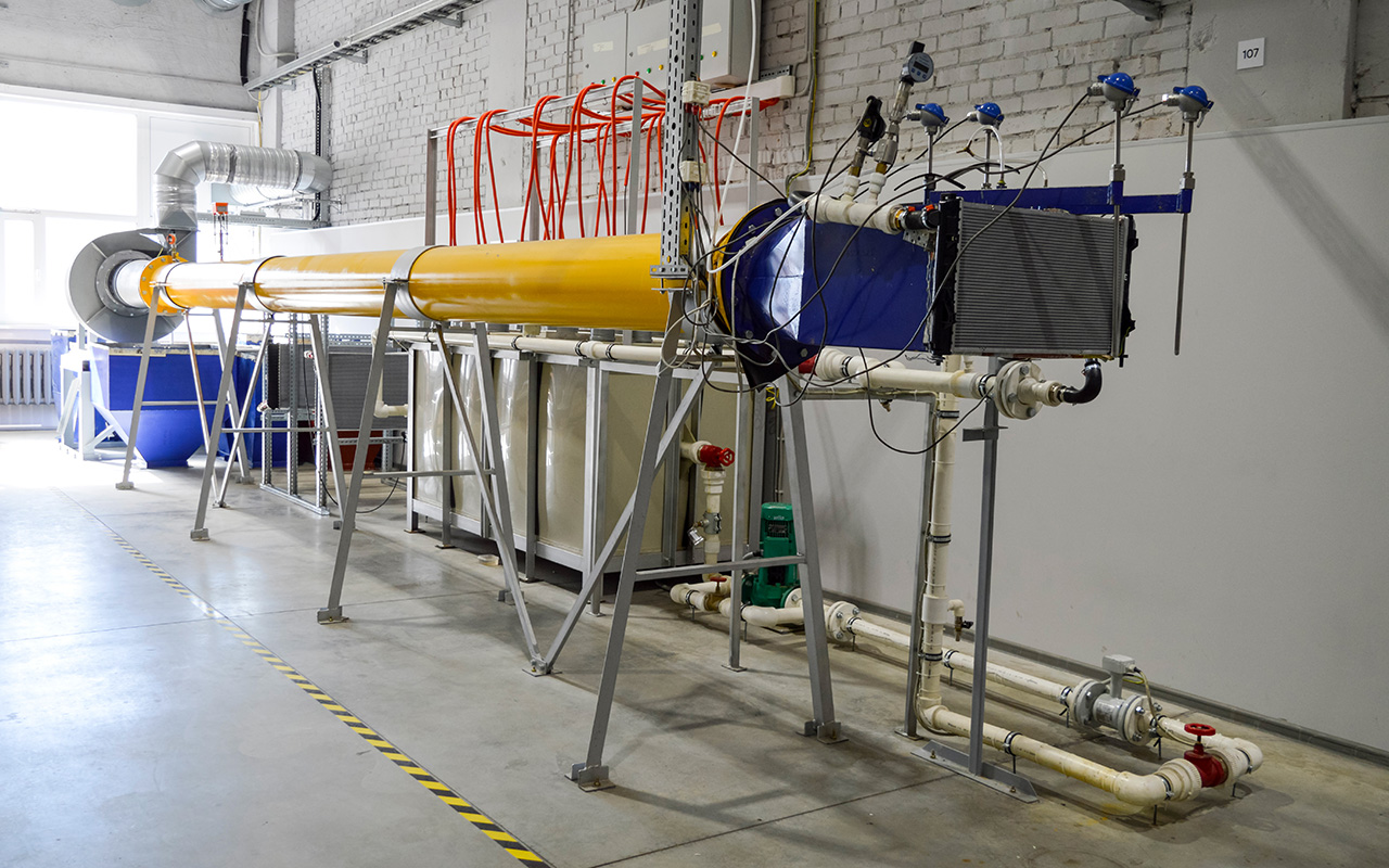

Основополагающий документ для испытаний – ГОСТ Р 53832–2010 «Автомобильные транспортные средства. Теплообменники и термостаты. Технические требования и методы испытаний». Мы решили провести следующие работы:
1. Определение с помощью тепловой аэрогидравлической трубы гидравлического и аэродинамического сопротивлений, а также теплоотдачи при расходе воздуха 5000 кг/ч и воды 5,5 м³/ч (это контрольная точка для радиаторов ВАЗ). Температура воды по ГОСТ – 80 °C.
