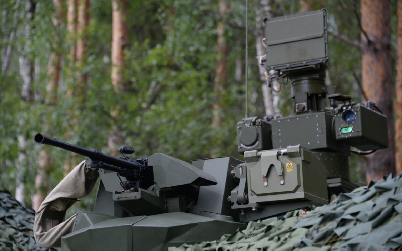

По специальностям бойцов видно, что машина сильна именно электронными средствами, спрятанными внутри бронекорпуса и рубки на крыше. Так, например, на борту Тайфуна-М нашлось место легкому беспилотному летательному аппарату с радиусом действия до 25 км. В числе средств обнаружения есть радиолокационная станция разведки наземных движущихся целей.
В верхней части подъемной мачты находится антенна радиолокационной станции обнаружения техники и людей.
Радиолокационная станция разработана научно-производственным объединением Стрела для поиска вражеской техники и живой силы в любое время суток. Дальность действия – до 10 километров. Антенна радиолокационного комплекса расположена на подъемной мачте.
Еще одно средство обнаружения – эхолокационная система, позволяющая оператору распознавать цель по звуку на дистанции до 3 км.
Боевой модуль 6С21 с пулеметом оснащен оптико-электронным прицелом с лазерным дальномером, телевизионным и тепловизионными каналами. Дальность обнаружения целей – до 5 км.
Модуль 6С21 с 7,62-мм пулеметом. Боезапас в единой ленте – 320 патронов. Угол наведения по горизонтали – 360 градусов. Угол наведения по вертикали – от -5 до +75 градусов. Прицел дневной/ночной с лазерным дальномером.
Противодиверсионная машина Тайфун-М также укомплектована средствами связи, навигации, комплектом выносных датчиков, переносным искателем неконтактных взрывных устройств и аппаратурой радиоэлектронной борьбы. Основное назначение бортовых средств РЭБ – постановка помех аппаратуре противника. В частности, подавление каналов подачи команд радиоуправляемым взрывным устройствам.
