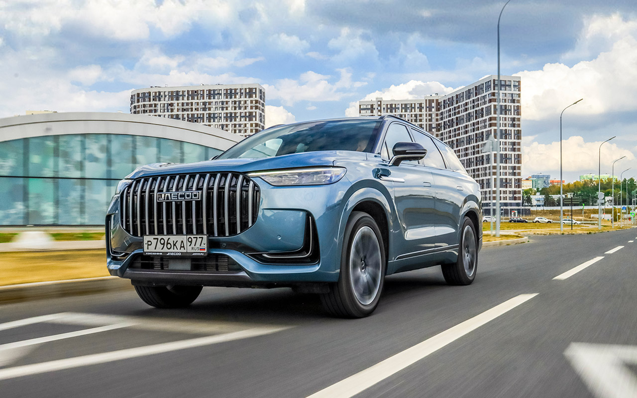

Jaecoo J8 Supreme-V

Китайские компании до сей поры такими конструкциями нас не радовали – во всяком случае, на российском рынке и применительно к бензиновым автомобилям. Jaecoo J8 Supreme-V с системой Torque Vectoring – первый среди себе подобных из числа официально поставляемых на наш рынок.
